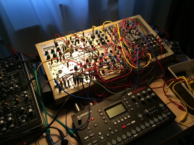

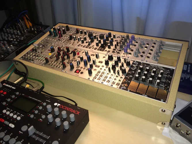

so, hier mal mein aktuelles case... 6 stunden arbeit und ca 170 euro kosten mit stromversorgung.
falls jemand noch tolex und kleber braucht, habe noch ne menge übrig.

  • #184
Re: Eurorack Cases??? Was geht...?
@ID_Krebs:
Sehr schön.. ich arbeite grade am gleichen Case quasi.. nur mit Tweet Tolex und 126HP breit.
Wie breit sind die Holzpanäle? 18mm? Und welchen Kleber hast du benutzt?
  • #186
sehr gut. was hastn da für ne stromversorgung ausgesucht?

ja, hatte ich auch vor. aber 3 Reihen a 126hp mit Deckel. Würde die Ecken und Verschlüsse gerne in schwarz haben, aber ich glaube das muss ich mir dann aus den Staaten bestellen :heul: falls jemand weiß wo man das hier in Deutschland bekommt (a la Monorocket), würde ich mich über Tips freuen.
  • #187
Ja ich habe die Ecken und Verschlüsse und Schaniere, also die gesammte Hardware, auch in schwarz.
Nix aus den Staaten bestellen :D ... du bestellst die silbernen hier bei Aweo oder sonst wo, kaufst eine Kanne schwarzen Sprühlack bei Obi und fertig ist die Laube ..
Hab ich schon gemacht, sieht gut aus und hält!
ich habe ein meanwell t60b verbaut... Für meinen bedarf ausreichend. busboards sind von clicks&clocks.
@ID_nrebs:
Wie hast denn das mit dem Tolex gemacht?
Ist das auch im Case drinne verklebt?
  • #194
Ich habe als erstes den Boden beklebt und dann quasi hochgeklappt und das ganze noch bis über die Innenseiten der Seitenteile gezogen... Gibt da gute Videos bei Youtube.
  • #195
und quasi danach erst die Schienen mit Seitenteile montiert?
Richtig?

  • #197
Ja, die rails habe ich nach dem Tolex reingeschraubt... Habe Länge und Breite je 1mm mehr wegen dem Tolex berechnet.

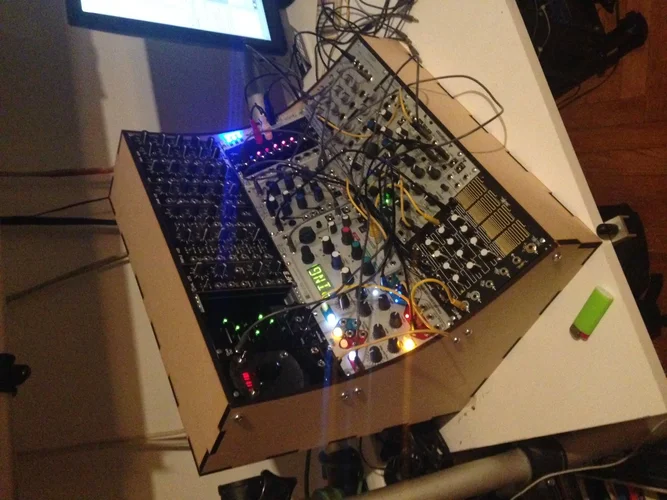

@sushiluv mein ginko case ist mittlerweile da.
das MDF könnte ruhig etwas dicker sein aber der erste eindruck ist gut.
derzeit trocknet der lack ;)
ich berichte mal wenns alles montiert ist.
Ein tipp - beim lackieren am besten spachteln. Nur mit haftgrundierung und lackschichten bekommt man die fugen nicht ganz weg.
  • #199
@Xpander-Kumpel: Der Begriff "Skiff" sagt ja erst einmal nichts über einen Neigungswinkel aus. Abgesehen davon, das Skiff von Fano kannst Du doch auf den Tisch legen, ist halt ohne Neigung. Oder habe ich da etwas falsch verstanden?
  • #200
ja, meines auch. finde es fast ein wenig groß, aber vermtlich hatte ich da einfach eine falsche vorstellung. das pultartige ist auf jeden fall ein großer schritt in die richtige richtung für mich, das patchen ist so einfach wesentlich angenehmer, als wenn das zeug in einem koffer steckt. habs direkt zusammengebaut, hab noch keine ahnung wie ich das finish gestalten möchte :)
