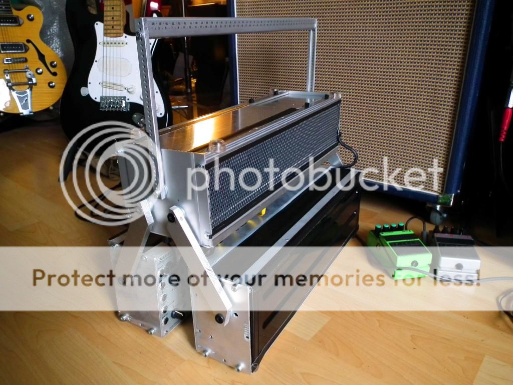

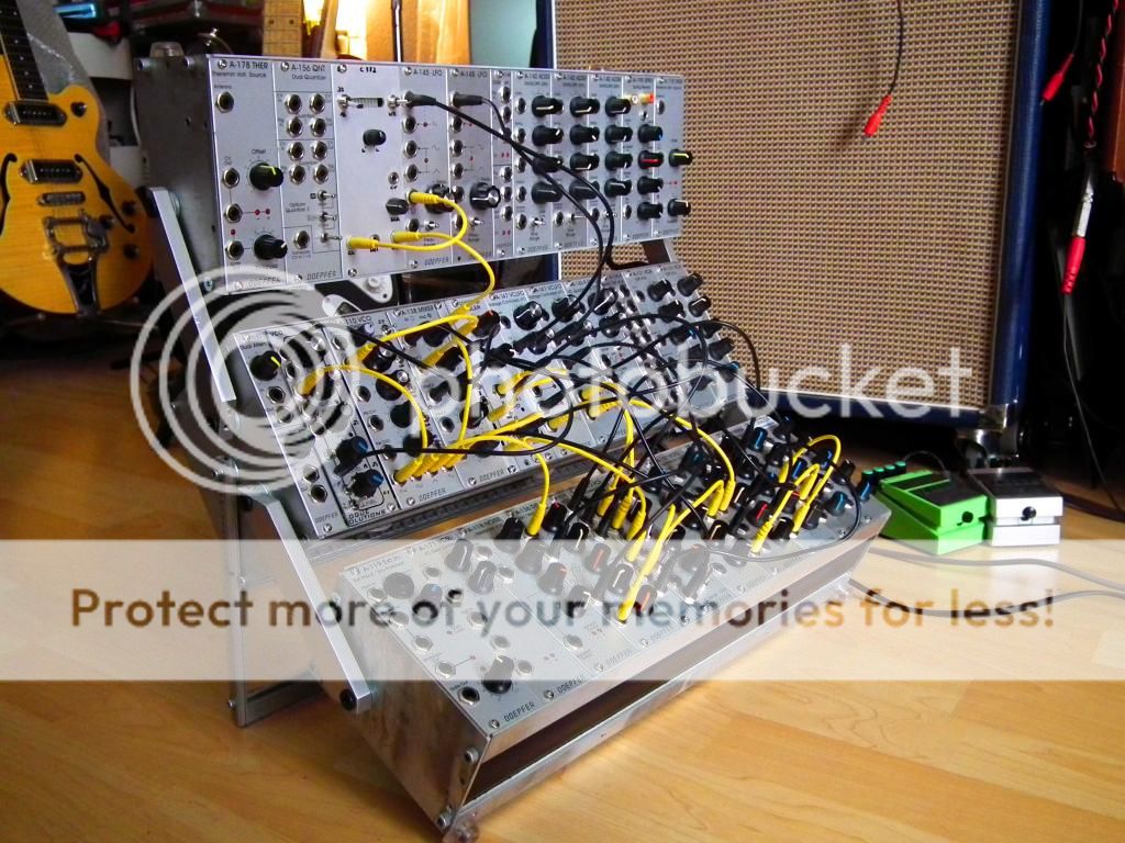

...und hier der nächste.. bin heute damit fertig geworden und stolz wie oskar..
bei beziehen des tweets wäre ich fast durchgedreht und hab jetzt ordentlich muskelkater aber hat sich gelohnt :mrgreen:

  • #218
Re: Eurorack Cases??? Was geht...?
@ Feldrauschen
Wahnsinn.... abgefahren. :supi:
Aber irgendwie unpraktisch.
@ Mouse
Schick.... und hast du jetzt Geld gespart wenn du deinen Stundenlohn mit einrechnest?
  • #219
nein, berechnet man den stundenlohn noch mit, habe ich sogar draufgezahlt..
aber das wusste ich vorher und habe ich gerne in kauf genommen..einfach schicker als so ein doepfer koffer..und flacher

  • #223
@ Feldrauschen:
Wahnsinn ( ......wiederholung :lol: ) !
Gratulation.
doch, sieht für mich sehr praktisch aus ;)
  • #224
7f_ff schrieb:
Rechnest du deine "Freizeit" in (irgendeinen) Stundenlohn um...?
Gruss
Das wertvollste Gut des Menschen ist Lebenszeit!
Geht es beim Casebau um Geldersparnis ist der aufkommende Zeitaufwand mit einzurechnen. So kann durchaus die Überlegung entstehen ob mit ein paar Überstunden im Job nicht eine bessere Kosten- Nutzenrechnung entsteht. Hat man hingegen Spaß den BastlWastl in sich zu befriedigen ist dies hinfällig.
@Feldrauschen
Dein Meister- bzw. Kunstwerk will ich nicht schmälern! :supi:
Aber es sieht schwer aus, und transportunfreundlich. Stelle mir vor dat DIngens durch halb Deutschland zum Gig zu transportieren. Kabel müsste man hierfür eigentlich auch alle ziehen.
Dachte ich mir aber auch schon beim Tiptop Audio Case, das sicherlich irgendwie Pate stand.
  • #228

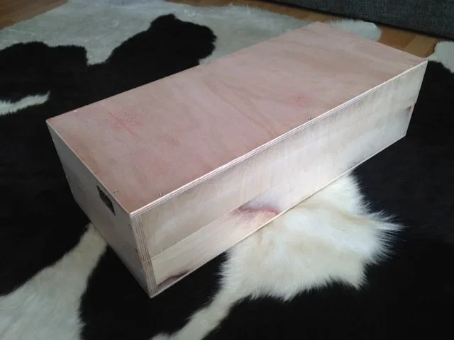

Hast du, bevor du den Stoff verklebt hast, die Kanten abgerundet?
Oder sollte man das eher eh vermeiden?
  • #229
genau, kanten sind vorher abgerundet, kann man hier evtl. gut erkennen:
Super.vielen Dank!
Hab da noch a bisl Panik bezüglich der Herangehensweise
mit dem Tolex-Zeugs!
Bin nicht so der ,,Spanner,,! :mad:

danke des komplimentes :nihao:
gerade die klappbarkeit macht 9he bzw 15 he das andere system, SEHR transportabel u kompakt. viel transportabler wie die entspr koffer!
UND... das ganze wurde speziell für den live einsatz gebaut.... aufklappen loslegen.. wenn du da erstmal anfangen musst zu patchen,... oh je....
gerade auch bei mir , da ich oft mit aufwendigen verschachtelten patches arbeite...
im ggsatz zum spacecase, buchla u das teil v tip top top ist proto v2 gepatcht klappbar!! habe insges minimal recht dünnes alu verbaut.
ein normal doepfer koffer mit drei reihen ist wesendlich schwerer!!
was mir persönlich auch zusagt ist, das im ggsatz zu den anderen klappcases meines 2 achsig schwenkbar ist, ist einfach praktischer auf dem felde...
nun, perfekt isses nicht, ist immer noch ein prototype jetzt v2, an den scharnieren gibt es noch einiges zu tun, und ein paar scharfe kanten müssen raus...,. wir arbeiten daran.... ;)

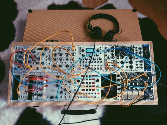

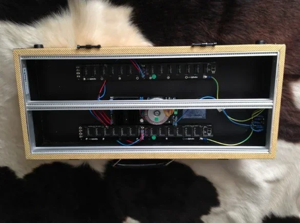

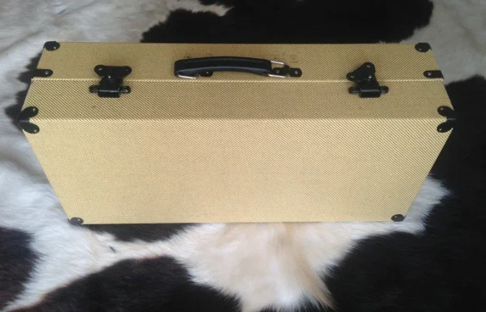

ach quatsch.. das ist einfacher als gedacht. ich wollte das erst beim polsterer machen lassen, weil ich das überhaupt nicht kann.
der war aber im urlaub und ich hatte kein bock mehr zu warten.. also habe ich es eben selbst gemacht.
hat echt lange gedauert und war eine heiden arbeit, und hätte auch schöner werden können aber ich bin ganz zufrieden.
hier ist das endergebnis:
  • #234
klein u fein!!
wie ist den der intellijel digi osci ? bin da auch schwer am überlegen....
@mighty mouse: Hast du den Griff "unten" befestigt? Wenn ja, wieso?
