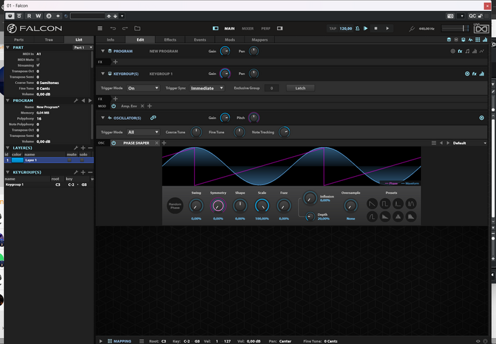

Mit Falcon komme ich schon klar, aber manche Sachen nerven. Warum werden die Modulationen nicht einheitlich angezeigt. Jedes Mal zuerst "Edit Modulation" anklicken ist doch viel zu umständlich. Und wenn man die falsche Ebene erwischt hat, lässt sich eine Modulation per MW zwar anlegen, funktioniert aber nicht.
Nachtrag:
Das musst du nicht. Wenn du für einen Parameter sehen willst durch was er moduliert wird, klickst du einfach auf ihn. Du siehst dann unten im Modulationsbereich die Fader für alle Modulatoren und die Modulationsstärke für diesen Parameter.
Willst du eher sehen, was durch einen gewissen Modulator moduliert wird, dann siehst du das am Besten in der Baumansicht. Da hast du für jeden Modulator die Ziele, die er moduliert. Klickst du auf eines dieser Ziele, dann kannst du die Modulationsstärke auch wieder im Modulationsbereich oder im Inspector einstellen.
Wäre schön, geht bei mir aber nicht.
Links sehe ich nichts, unten ist wegen dem dämlich zu großen Fenster in der Mitte kein Platz für anderes. Das Fenster kann ich nicht kleiner stellen. Ich muss also eh oben auf eine andere Seite wechseln. Und auf der Mod Seite finde ich die angelegte Modulation eh nicht. Was eben geht ist Edit Modulation.
In der linken Seitenleiste musst du anstatt das Tab "List" das Tab "Tree" anwählen. Da findest du den Baum.
Wenn du unten den Modulationsbereich nicht siehst, dann mache halt die Darstellung kleiner. Du kannst doch im Menu zwischen Small Size und Big Size wählen und wenn das nicht reicht kannst du doch unter Preferences das Skaling bis 75% runterdrehen.
Danke, das hilft schonmal etwas weiter. Es reichen auch 90% Skaling, dann taucht es unten auf und ich kann zumindest ganz oben etwas verstellen. Leider ist der Laptop eigentlich deutlich zu klein hierfür, am PC-Monitor wo es selten benutzt wird, geht alles besser. Den Baum finde ich schon links, aber bisher keine Modulation. Das mit der Anzeige unten reicht mir aber. Am besten dann immer die 2.5 er Lesebrille für Falcon am Laptop
Ich will auch keinen falschen Eindruck erwecken. Habe schon sehr viel mit F. gemacht und finde die Ergebnisse meist toll. Nur das war mir eben aufgefallen, bzw. seit ich den neuen Laptop habe, ging´s hier nicht mehr richtig (wegen der 100%).
Klappe am Baum einfach mal Alles auf, dann wirst du sie schon finden.

Ok, ich habe mir das Ding gekauft, obwohl ich eigentlich vorhatte mit dem Reason nur RE zu nutzen und keine VSTs. Breaking the Rulez! 😂
Ich werde das aber erst am WE richtig testen können, vielleicht kommen ja daher dann die letzten Sachen für meinen Beitrag an der Helloween Challenge!
