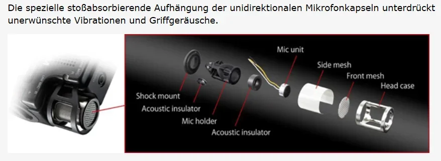

  • #35
Ich hab ihn mal ausprobiert. Ja, er entkoppelt besser als viele Geräte der Konkurrenz. Ist aber auch kein Kunststück, da man sich ja schon oft fragt, ob einige Hersteller das Gehäuse nicht besser als Kontaktmikro bewerben sollten. Nein, zufriedenstellend fand ich den auch nicht, denn Handling am Gerät nimmt auch der mit.
Wenn´s bei mir Vollmobil sein soll, benutze ich externe Ohrwurm-Mics, wenn´s die Rekorderkapseln sein müssen ein Einbeinstativ mit Rycote Suspension. Da höre ich auch beim Umgreifen nichts auf der Aufnahme. Und wo möglich kommt mir der Rekorder auf eine festes Stativ. Ein Tischstativ liegt bei meinem Rekorderzubehör dabei und ich hab immer ein Fotostativ im Kofferraum, nicht nur für´s Field Recording.
Das sind Budgetlösungen, die vernünftige Ergebnisse liefern und mit jedem Aufnahmegerät funktionieren.

bendeg schrieb:
[...] der neue Tascam DR100-MK3 hat jetzt entkoppelte Mic-Kapseln...
Wie lange hält der denn durch, wenn externe Mikrofone mit Phantomspeisung betrieben werden?
Bis jetzt war ich noch von keinem Gerät mit eingebauten Mikrofonen überzeugt -- räumliche Auflösung, Empfindlichkeit gegenüber Windgeräuschen und Berührung, alles eher Substandard.
