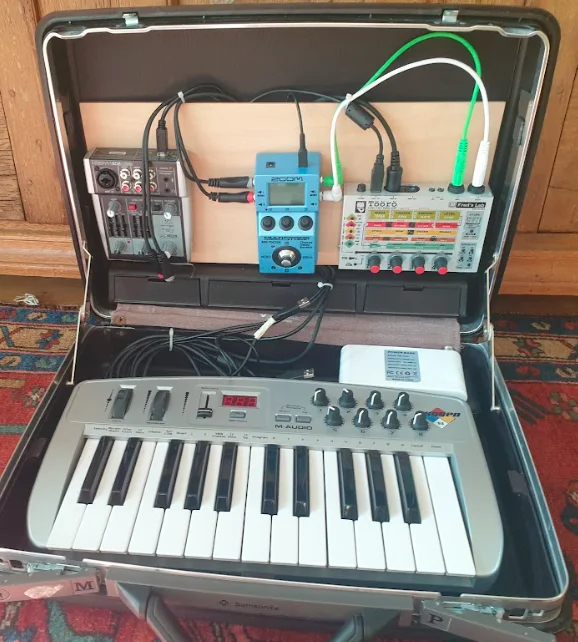

wavetable to go
M.i.a.u.: Lumm, eusti, marzac und eine weitere Person
