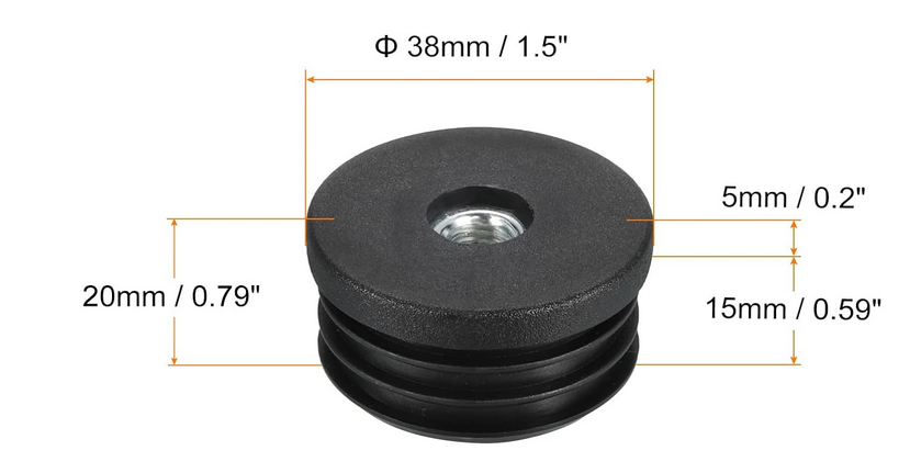

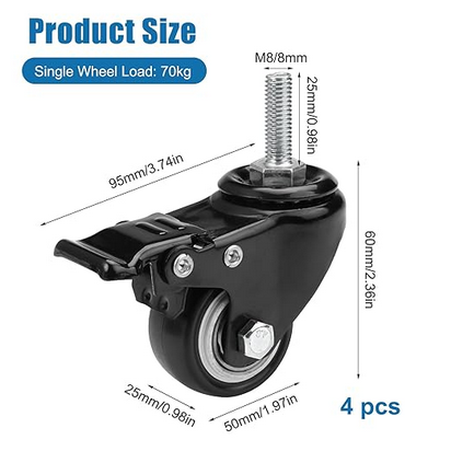

aber kann man Rollen dran machen ?
FĂŒr den "Hauptstand"
wĂŒrde mir spontan sowas einfallen. Gibts fĂŒr verschiedene Rohrdurchmesser.
https://www.amazon.de/QUARKZMAN-Auß...2&sprefix=rollen+rundrohr,aps,151&sr=8-6&th=1
Dann könnte man Rollen mit Gewindestift einschrauben.
https://www.amazon.de/Möbelrollen-M...z50fArvbV&sp_csd=d2lkZ2V0TmFtZT1zcF9hdGY&th=1
MĂŒsste man halt erst mal Durchmesser vom Jaspers Alurohr messen ob das ĂŒberhaupt paßt. Einfach nur mal als Grundgedanke.
Jaspers selbst bietet auch passende Rollen an:
Bei meinem Equipment Rack habe ich die Rollen gegen Gleiter ausgetauscht, weil das Rack ansonsten nicht unter die DachschrÀge gepasst hÀtte. Die Stopfen können dabei drin bleiben. Es reicht aus, die Gleiter bzw. Rollen einfach herauszuschrauben.
