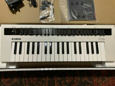

Wie wäre es mit einem Yamaha reface CS?
Wenn kleine Tasten ausreichen, typische "Analogsounds" gewünscht sind, und gerne geschraubt wird: Stimme zu - ist auch sehr portabel und hat sogar eingebaute Lautsprecher.
Wenn die Tastatur anschlagsyanmisch wäre (ist es es? für die interne Klangerzeugung imho nicht), könnte man noch einen 90er Expander (JV etc.) dahinterhängen für Romplersounds.
