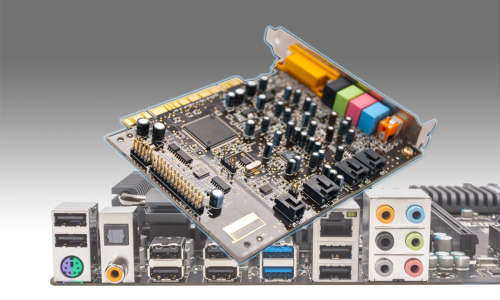

Das heist sozusagen ein eigenständiges Audiointerface nutzt nicht die Soundkarte des PC's ???
Die Soundkarte ist auch ein Interface, nur ein internes. Wenn du ein externes interface anschließt, wird das interne so zu sagen abgekoppelt. Bzw du kannst es dann in den Einstellungen von deinem Programm auswählen welches zu haben willst.

Die Ansicht ist durchaus berechtigt. Um das zu verstehen, holen wir ein wenig aus: Bei analog angesprochenen Lautsprechern oder Kopfhörern
sorgt der DAC (Digital-to-Analog-Converter) des Onboard-Chips für die Umwandlung digitaler Signale aus dem Rechner in für PC-Lautsprecher
und Kopfhörer verständliche, elektrische Audiosignale.
Dieser DAC kann je nach Hersteller und Modell eine unterschiedliche Qualität haben. Selbst, wenn ein "relativ guter" Chip zum Zug kommt,
kann es unvermeidbare Einflüsse geben. Zum einen ist der Platz auf dem Mainboard durch verschiedene Controller, Geräte und Schnittstellen
sehr begrenzt. Dadurch lassen sich nur relativ winzige Chips verbauen. Platz für ausreichend bemessene Verstärkereinheiten gibt es ebenso
meist nur wenig.
Zum anderen lassen sich Störsignale von laufenden Festplatten, auf Anschlag werkelnde Grafikkarten und CPUs kaum vernünftig abschirmen,
damit der analoge Onboard-Sound nicht gestört wird.
