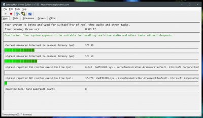

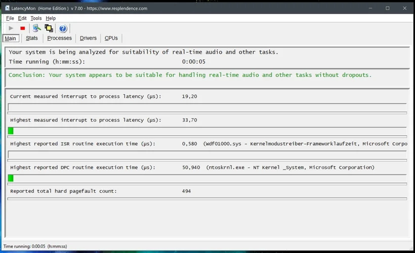

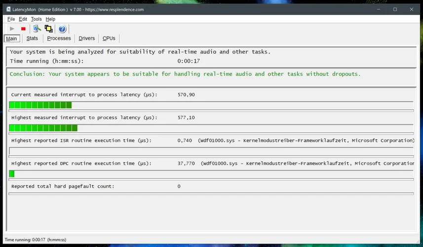

Im unteren Screenshot ist die Laufzeit weg geschnitten.
Hier ist mein Internet-PC System, überhaupt nicht optimiert, zig Jahre alt, mehrere Programme offen (Firefox etc.)
OS version: Windows 10
CPU: GenuineIntel Intel(R) Core(TM) i5-3470T CPU @ 2.90GHz
Logical processors: 4
Processor groups: 1
RAM: 8071 MB total
  • #47
Ob du Programme offen hast spielt keine Rolle. Hier wird Latenz gemessen, keine CPU Last..
Auch hier: Laufzeit weggeschnitten
Lasst es doch einfach mal 2-8 Stunden nebenbei laufen?

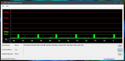

  • #51
kann ich auch.. und weiter..

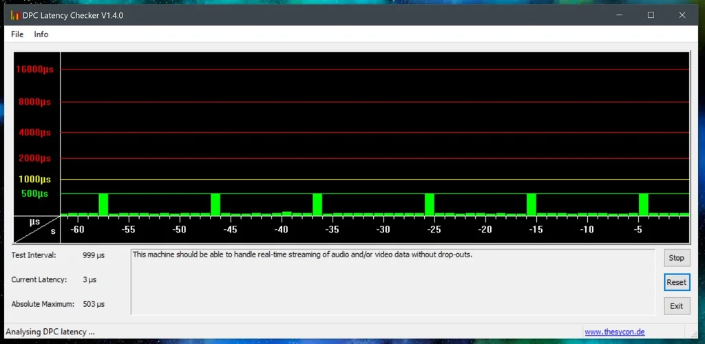

Brauch ich gar nicht, hab jetzt mal mein OC-Profil im Bios aktiviert. Dann sieht es so aus:
Und nach spätestens 15min ist mein Rechner, egal in welchem Profil er läuft, eh total untauglich - jedenfalls sagt es dieses Tool dann. :nihao:
Da geb ich nix drauf, wenn da einmal in 10min irgendwo ein Peak ist, der 1100ns oder was erreicht..

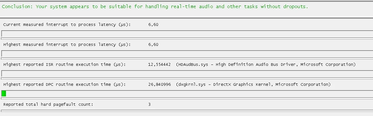

und nimmt man dieses Tool, sieht alles nochmal anders aus...
