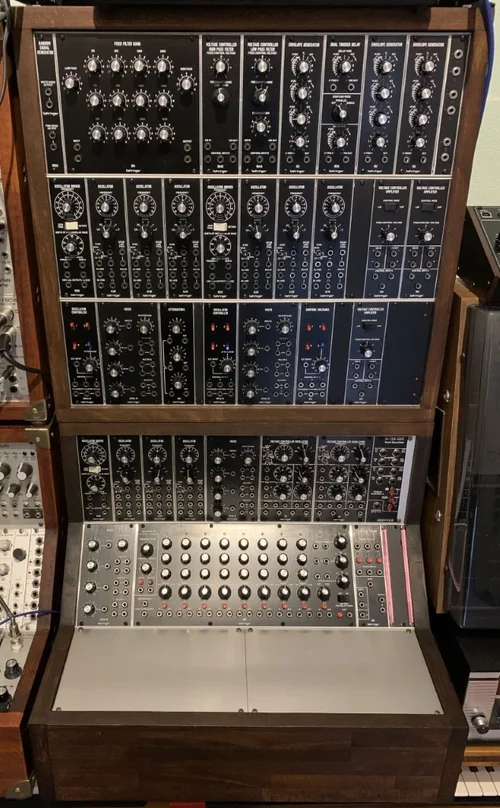

Hallo Zusammen,
ausgehend von diesem Fred von @Maelrio dachte ich, ich mach jetzt doch eher mal was Eigenes auf. Wie bereits geschrieben möchte ich statt eines 55er Systems eher ein IIIp System mit den Behringer Modulen aufbauen, was allerdings nicht in Gänze möglich sein wird. Es sei denn, Behringer bringt noch ein paar Module auf den Markt.
Mein Ziel ist es jetzt nicht, ein 1:1 System zustande zu bringen, will aber schon eingermaßen in die Nähe kommen. Orientieren kann man sich hieran und hieran . Davon ausgehend habe ich auf Modulargrid entsprechende Cases zusammengestellt, die es so aber erstmal nicht gibt, denn die Breite beträgt 64HP. Diese ergibt sich aus der Modulbreite des linken Kabinetts mit der Reihe aus 2x 921A und 6x 921B.
Diese Kabinette zu bauen währen dann das Endziel. Zunächst habe ich noch genug Gehäuse, die ich erstmal befüllen kann. Der aktuelle Stand ist quasi ein Model 10 deluxe.

Das Sequencer Kabinett kann man eigentlich so lassen, da würde ich mir noch den Vintage Quantizer von Doepfer wie oben zu sehen mit reinpacken.
Die größten Lücken tun sich im rechten Kabinett auf. Da ist im Originalen viel Bussystem Zeugs untergebracht und der Matrix Mixer, den es von Behringer nicht gibt. Ich habe dazu schon Rob Keeble angefragt und er meinte, das Ding kommt wieder in Stock. Allerdings ist das dann schon auch ein finanzielles Commitment, bis das Ding von außerhalb der EU da ist ^^ (gilt im Prinzip für alle Module, die es für´s IIIp nicht von Behringer gibt). Ich habe deshalb auch schon überlegt, den Matrix Mixer von Döpfer zu nehmen und ein schwarzes Panel dafür zu basteln.
So weit , so gut ... Input willkommen :)

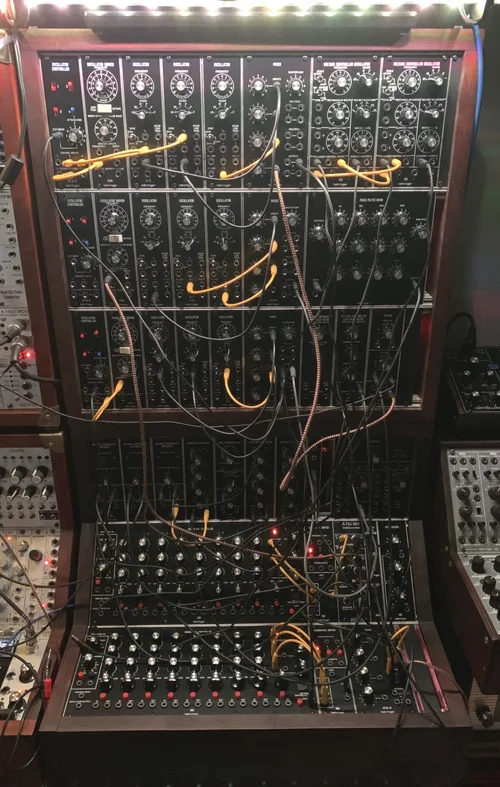

Hier mal der aktuelle Stand. Ich habe die Oszillatorphalanx jetzt zusammen :)
Über das Kalibrieren der Oszillatoren habe ich mich ja in diesem Thread schon ausgelassen. Das war ein gutes Stück Arbeit, was sich aber meines Erachtens vollends gelohnt hat.
Hier ein Audiobeispiel, wo ich in eine Sequenz nacheinander die bis zu 9 Oszillatoren reinmische und am Ende 7 davon auf 2' hochschalte. Bin mit dem Tracking und der Oktavumschaltung schon sehr zufrieden.
Anhang anzeigen BehringerIIIp_9_Osc_Sequ.mp3
Effekte kommen von einem Echocord Super 76, falls es wen interessiert ...
Bei dem Gehäuse wirds zunächst mal bleiben, wird aber nicht alle noch fehlenden Module aufnehmen können. Da muss ja noch die zweite Sequencer Einheit dazu und das doch recht ausladende Interface Modul.
Busplatinen für die irgendwann mal angedachten Kabinette sind allerdings schon in Fertigung. Nur die Stromversorgung bereitet mir da ein wenig Kopfzerbrechen. Vier Kabinette bedeutet vier Netzteile und wenn ich da Deopfer PSU 3 für nehme dann läppert sich das ganz schön.

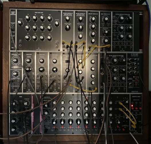

Hallo Zusammen, ich dachte ich bringe das Jahr mit einem weiteren Update zum Abschluß. Der aktuelle Stand sieht wie folgt aus:
Der Sequencer Part ist jetzt in ein eigenes Gehäuse ausgelagert. Die Anordnung entspricht nahezu dem Original, abgesehen von dem Custom V- zu S-Trig Konverter und dem Doepfer Quantizer.
Die Anordnung in den Hauptkabinetten ist eher noch funktional ausgelegt. So liegen die drei Oszillatorbänke mit den jeweiligen Mixern einfach untereinander.
Neu hinzugekommen sind:

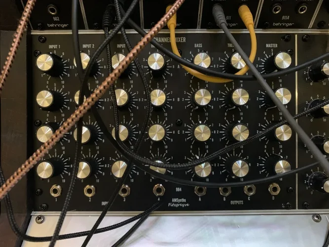

  • Der Matrixmixer, für den ich mir bei AMSynths die Platine geordert und das Teil dann als DIY aufegabut habe. Das Panel-Layout für Schäffer habe ich von dem netten Herrn von Fitzgreyve Synthesis bekommen.

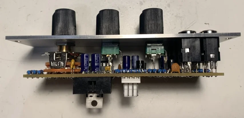

  • Der Filter Coupler, den ich ebenfalls als DIY von Fitzgreyve bezogen habe, bestehend aus Platine und Panel.
Der Aufbau der beiden Module hat an sich gut funktioniert, beide Module konnte ich direkt fehlerfrei in Betrieb nehmen. Allerdings war die Bauteilbeschaffung schon etwas umständlich und über mehrere Quellen verteilt.
Beim Filter Coupler zum Beispiel konnte ich nur einen Drehschalter mit etwas längerer Achse auftreiben. Das habe ich dann durch Drahtverlängerungen an dern Beinchen der Potis und Buchsen ausgeglichen. Beim Spannungsregler habe ich den Gehäusetyp verpeilt und ihn deshalb auf der Unterseite montiert, was aber auch Problemlos möglich war.
Ich habe mir übrigens für die beiden Filtermodule noch die Universal Daughter Boards von Fitzgreyve dazugeholt. Damit war die Kopplung der Module etwas einfacher. ICh muss auch sagen, dass die Bauanleitung sehr gut gemacht ist. Der Mann gibt sich echt viel Mühe bei seinen Sachen.
Hier noch ein Bildchen vom Matrixmixer
Was jetzt noch fehlt ist das Trigger Switch Modul, für das ich mich bei AMSynth jetzt mal auf die Warteliste gesetzt hab, da es nicht als DIY angeboten wird. Wenn das Teil da ist werde ich mich mal etwas mehr mit dem Bau der Kabinette auseinandersetzen. Ich habe dann auch vor, darin das Moog Bussystem umzusetzen, die sogenannten Trunklines.

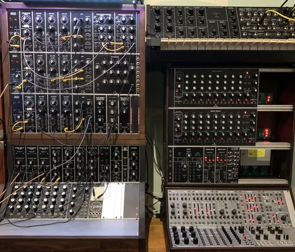

Trunk Lines und Bussystem sind zwei verschiedene Dinge: Die Trunk Lines sind einfach nur Klinkenbuchsen vorne am Gehäuse, die mit Klinkenbuchsen hinten am Gehäuse verbunden sind. Das Bussystem transportiert Steuerspannungen, Gate-Signale und Versorgungsspannungen zwischen Cabinets.

Ein paar Details noch zum Bussystem:
1. Das IIIp besteht ja aus drei Cabinets: das rechte mit dem Matrix-Mischer, das mittlere mit den Filtern und das linke mit der Festfilterbank.
2. Im rechten Cabinet sitzt zum einen das Netzteil, zum anderen können an dieses bis zu drei Controller (z.B. zwei Keyboards und ein Ribbon-Controller) angeschlossen werden.
3. Vom rechten Cabinet geht eine Multicore-"Nabelschnur" zum mittleren Cabinet, vom mittleren geht eine weitere Multicore-"Nabelschnur" zum linken Cabinet.
4. In diesen "Nabelschnüren" werden zum einen die Versorgungsspannungen vom Netzteil von Cabinet zu Cabinet weitergereicht, zum anderen die Steuerspannungen und Gates der drei Controller, die am rechten Cabinet angeschlossen sind.
5. Über die roten Schiebeschalter (zum einen neben den Mischern unterhalb der Oszillatoren, zum anderen neben den Filtern zu finden) werden die Steuerspannungen der drei Controller auf Oszillatoren bzw. Filter geschaltet. Zusätzlich gibt es jeweils einen frei belegbaren Eingang mit Abschwächer auf der Frontplatte, der über einen blauen Schalter aktiviert werden kann. Sind mehrere dieser roten bzw. blauen Schalter an, werden die Spannungen der entsprechenden Controller und an der Frontplatte gesteckten Eingangssignale einfach gemischt und an die darüber liegenden Oszillatoren bzw. die daneben liegenden Filter geleitet.
6. Die Leitungen zu diesen roten Schiebeschaltern, wie auch deren Summe zu den Oszillatoren bzw. den Filtern werden "unsichtbar hinter der Frontplatte" über die Versorgungsstecker der Module geführt. Diese Versorgungsstecker sind zudem mit den "Nabelschnuranschlüssen" der Cabinets verbunden.
7. Diese "unsichtbare" Verkabelung ist beim Behringer 992 Control Voltages Modul nicht vorgesehen, hier erfolgen die Anschlüsse auf der Frontplatte. Mit etwas Lötgeschick wirst Du das aber wohl ändern können.
8. Ein vergleichbares schalterbasiertes Routing gab es im Moog Modulsystem auch für die Gate-Signale der ersten beiden Controller, die schalterbasiert in das Gate Delay geleitet werden konnten. Über weitere Schalter konnte man zum einen bestimmen, welche Hüllkurven auf welche verzögerten bzw. unverzögerten Gate-Signale hören konnten, und ob eine Hüllkurve auch gleich "ihren" VCA modulieren soll: Das alles ließ sich über das Modul Moog 993 Trigger and Envelope Voltages schalten, für das es meines Wissens keine Entsprechung bei Behringer gibt (aber ich kann das auch übersehen haben).
Das sind gleichsam die Anfänge der Festverkabelungen, die wir heute bei jedem nicht-modularen Synthesizer erwarten.

Was die Stromversorgung für die vier Kabinette angeht denke ich im Moment drüber nach, einfach vier von den Behringer CP1-A zu nehmen und das Modul dafür jeweils auf die Rückseite zu packen. Ins Case könnte ich dann unten ein Fach aussparen, in das man das externe Netzteil dann reinlegen kann, mit ausreichend "Headroom" natürlich wegen der Wärmeentwicklung. gibts da Meinungen dazu?
Alternative wäre, je zwei der Vier Cases mit einem Doepfer PSU 3 auszustatten und ein jeweils Anderes per Kabelbrücke (z.B. XLR) anzubinden.
