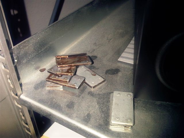

Braucht jemand günstig Tastaturgewichte für nen JD-800? Sind gebraucht und etwas siffig, aber funzen noch bestens:
Geht das schleichend oder liegen über Nacht plötzlich mal ein paar unter der tastatur?
Schleichend. Es liegt immer mal wieder einer unten oder hängt mit einer Ecke noch dran.

Meine ersten Gewichte die abgefallen sind hab ich bei mir aufn Balkon auf die Fensterbank gelegt weil sie so gestunken haben.
Mittlerweile sind sie eine Symbiose mit der Fensterbank eingegangen :)
Vor 10 min habe ich sie mal mit Klo Reiniger besprüht, die Idee brachte der Artikel: http://jd800center.blogspot.de
und siehe da , ich bekomme sie wieder ab :)

Warum denn neue Tastatur? Gewicht wieder reinkleben und gut ist.

Das wäre mir zuviel, den Kram kann man doch reparieren (meist nur reinigen), und wenn die Gewichte alle nacheinander abfallen, macht man sie alle raus und klebt sie richtig fest, dann is Ruhe. Gehört halt zur Wartung bei solchen Geräten - oder kaufst Du Dir etwa auch ein anderes Auto wenn Deins einen kaputten Auspuff hat?
