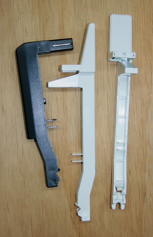

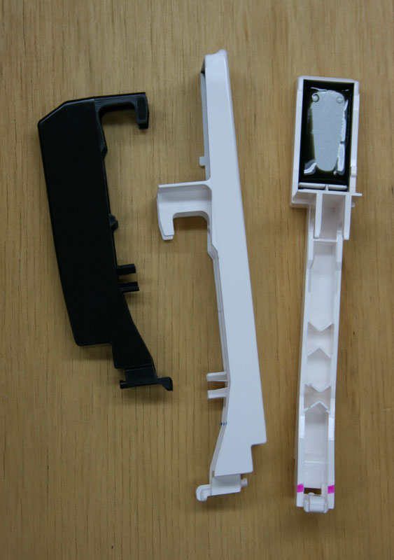

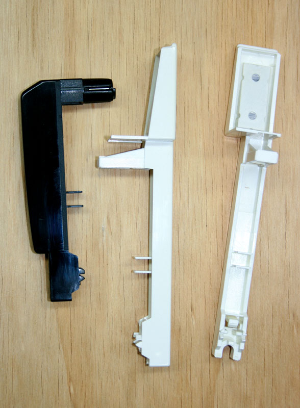

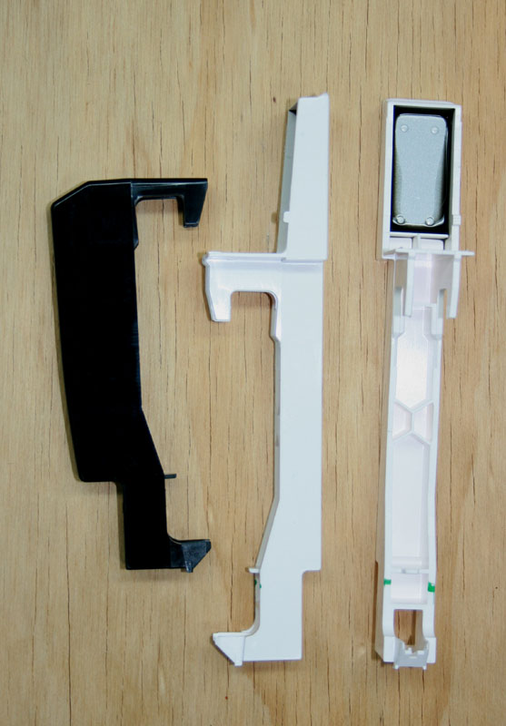

Das Problem mit dem red glue betrifft offenbar alle SK-7-Tastaturen von Matsushita.
Die SK-7 mit Gewichten wurde in folgenden Roland-Geräten verbaut:
- Rhodes Model 660 und 760 (SK-761 und SK-776)
- D-70 (SK-776)
- U-20 (SK-761)
- JD-800 (SK-761)
- KR-33 (neuere Modelle)
- KR-500
- KR-55
- SK-7x
Ungewichtet ist diese Tastatur in D-5 und EP-3/5 zu finden, da gibts aber das Klebeproblem nicht.
Ich hab mir gerade mal die Tasten meines Model 760 von unten angeschaut. Man kann den roten Kleber an den Rändern sehen, die Gewichte sind aber alle noch am Platz. Hoffentlich hält das.
Fatar hat die Gewichte früher auch verlebt, inzwischen sind diese aber eingeclipst, zumindest bei der TP/9S, und bei der TP/8S sind die Gewichte gar direkt eingebaut und verkapselt: http://www.syntaur.com/images/K12W-Lg.jpg
Tasten der SK-7 sehen von unten so aus:
http://www.syntaur.com/images/K31W-Lg.jpg
Die der Fatar TP/9S dagegen so:
http://www.syntaur.com/images/K03W-Lg.jpg
Bei der neueren SK-8, die zB in den JVs und XPs steckt, wurde offenbar anderer Kleber verwendet:
http://www.syntaur.com/images/K22W-Lg.jpg
Andere Tastatur rein und Ruhe ist. Von der Ansteuerung her passen die Fatar-Tastaturen durchaus, da gleiche Matrix, nur muß man die korrekte Diodenpolung verwenden, Roland benutzt die mit der gemeinsamen Kathode, wie sie auch bei Studiologic verwendet wird.
Rolands Keyscan-ASIC SSC-1000 wird bei Roland Italy (E- G- und VR-Sreie) auch für Tastaturen von Fatar benutzt, ob der außer der externen Beschaltung noch eine Programmierung per Firmware bekommt, kann ich derzeit noch nicht sagen.
Korg hat nach meinen Daten kein Keyboard mit einer SK-7 gebaut, dort steckten entweder die alten ESKs, Tastaturen von Yamaha oder Fatar drin.
