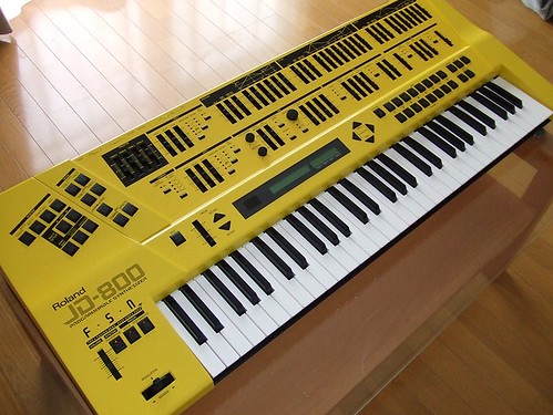

  • #121
8)
Aber ob sowas bezahlbar ist ?
Und dann kommt Glue am Ende nach nem Jahr :mrgreen:
M.i.a.u.: musicdiver
  • #125
der JD sieht so geil aus, das kann man nur verschlimmbessern. ich find`s schrecklich aber wie jeder mag. :kaffee:
  • #126
wenn ich einen total verranzten hätte, würde ich den schwarz orange machen lassen .
aber der kann den bestimmt auch original spritzen ...
  • #127
ja schwarz/orange sieht von allen noch am besten aus, aber dieses Pseudo VS Design oder Waldorf Kuh gelb geht garnicht. :doof:
  • #129
weißte und das trauste dir auch noch zu sagen! :lol: warum haste nichts gesagt? glühwein und bratwurscht hätte ich auf dem weihnachtsmarkt spendiert. von mir aus auch ein oettinger... ;)
  • #130
lieber ein glas milch auf dem PPG :phat: .
hatte mein weib bei ikea in leipzig abgesetzt und bin dann nach dessau hochgeballert. und was soll ich sagen, nach 1 std ging das telefon wo ich bleibe. wenn ich aber bei ikea dabei bin, und nebenhertrotten muss , in diesem unsäglichen laden, steht die uschi gefühlte 4 stunden vor irgendwelcher dekogrütze rum . :selfhammer: ..
