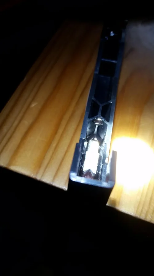

Hatte in letzter Zeit soviel vom Red Glue Problem gelesen, dass es mich nicht mehr losgelassen hat, nun hab ich meinen astrein funktionierenden und wie neu aussehenden JD-800 zerlegt und siehe da, keinen Moment zu früh, 2 der schwarzen Tasten sind kurz davor, Probleme zu machen.
Puh, das war knapp :wegrenn:

Wenn es erst losgeht, dann würde ich mir überlegen, die Tasten unten mit Heißkleber zu verschließen. Haben andere, soviel ich weiß, auch gemacht.
Bei mir ist schon mehr. Hab mir bis jetzt noch nicht die Zeit genommen. Habe mir aber schon einen günstigen, gebrauchten U20 geholt, um die Tasten auszuschlachten.

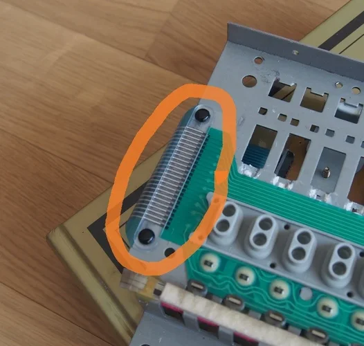

Meiner liegt nach wie vor mit kaputter Platinen-Klebe-Verbindung an der Tastatur im Keller. Mein Techniker konnte es nicht, ich kann es erst recht nicht wieder reparieren - und ich muss jedesmal fast weinen, wenn der Thread wieder aufpoppt... (die Gewichte kleben aber wieder 1a, zumindest der Teil hat sehr gut funktioniert)
Wer kann sowas reparieren? Bitte melde dich.
  • #173
Mach doch mal ein Foto. Wie filigran ist denn das?
Meiner ist schon wieder zu und ich habe das Teil nicht genau beäugt.
Über Midi kann man ihn doch aber spielen, müsstest also nicht ganz drauf verzichten, wenn es dich so süchtet.
  • #174
So sieht das aus, das sind zwei flexible Platinen, die zusammengeklebt sind:
(ist nur bei manchen Revisionen so, andere sind da besser und stabiler)
Mit sog. "Lötkleber" soll man das angeblich hinkriegen, mein Techniker hat es aber nicht geschafft. Ein Typ im Internet hat die zwei Platinen mit vielen kleinen Drähten wieder verbunden...

Ich will Dich ja nicht betrüben, aber vergisses. Beim Chroma Polaris ist das Bedienpanel so konstruiert, und das kriegt man auch nicht repariert - ich habe es echt probiert. Gottseidank verkauft ein ehemaliger Entwickler des Polaris heute noch wiederaufgelegte Folien für das Ding. Meines Wissens lässt er die in China bei Mindestauflage von 250 Stück nachbauen. Ich nehme an der Stückpreis liegt in der Herstellung bei 60 - 80 Euro. (sein Endpreis für Kunden ist 200 Euro). Den kannst Du ja eventuell fragen, wie das läuft.
  • #177
Das hält dann ein halbes Jahr. Der Kleber trocknet das Material der Trägerfolie massiv aus, und irgendwann zerbröselt es die Folie. Ich hab noch irgendwo Fotos, wie das dann aussieht. Dann schneidest Du die Folie 5 mm weiter hinten ab, klebst die drähte wieder drauf, und es macht knacks und die Folie ist wieder gebroch. Been there, done that, didn't want to buy a t-shirt ...

hmm, ich weiß nicht ob wir das selbe Problem haben/hatten?
bei mir ist nix an der Folie gebrochen, nur die Verbindung zwischen zwei (!) Folien hat sich bei der Red-Glue-Aktion gelöst - und diese beiden Flex-Platinen waren von Anfang an mit dieser verfluchten Lötklebetechnik verbunden und das hat auch über 20 Jahre gehalten...

Ich habe mal eine ähnliche Verbindung direkt an einem Display repariert:
einen Streifen Kapton-Klebeband (sehr temperaturbeständig) als Hitzeschutz auf die Folie geklebt und dann das ganze 'Geraffel' mit einem normalen Haushalts-Bügeleisen (Einstellung: Baumwolle) unter vorsichtigem Druck wieder 'angeklebt' - hat funktioniert! Nur mit dem Abziehen des Kapton-Streifens vorsichtig sein. Könnte aber auch, je nach Lage der Dinge, einfach drauf bleiben...
Vielleicht klappt diese Methode auch in diesem Falle...? Wär's mein Synth, würde ich es auf alle Fälle so probieren... Versuch macht kluch ;-)
