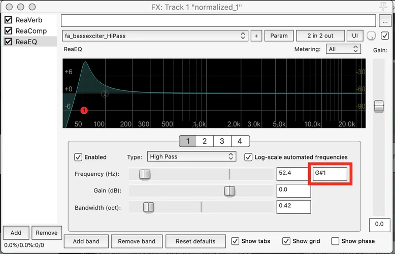

Irgendwelche Tipps wie ich dem Bass Sound noch etwas mehr Tiefe geben kann?
Simple Methode: Am Mischpult Bässe aufdrehen.
Raffiniertere Methode: In der DAW in den Kanal einen stark resonierenden Highpass dessen Cutoff-Frequenz die Grundtöne des Basses mitspielt; gerne auch eine Oktave tiefer. Dadurch bekommst Du eine synchrone Sinus-Welle zum Original dazu. Das ist quasi ein Bass-Exciter.
Beispiel aus dem aktuellen ambioSonics Mix:
Das ist der EQ aus Reaper, den man auf exakte Töne stimmen kann (rote Markierung). Das automatisiere ich dann.

Verstehe ich das richtig das du den EQ so automatisierst das immer die Frequenz von der Note geboosted wird die der Bass gerade spielt?
Das ist ja schon etwas aufwändig. Dann nehme ich lieber einen anderen Synth. :mrgreen:
Danke für die Tipps.
Ja, korrekt verstanden. Den Trick wende ich auch meist im Modular-Kontext an, wenn ich den Sound erzeuge. Aber wenn man ein Signal in einer schon existenten Aufnahme aufpeppen will, dann ist das ein super guter Trick - wegen der Sequenzierung etwas aufwendig, aber wirklich extrem effektiv.
Und wenn es nur darum geht, eine Bassdrum fett zu machen, dass ist das unschlagbar einfach.

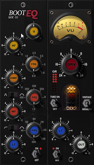

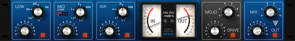

Zum JX-8P fehlen mir die Erfahrungswerte, aber generell - wenn du den Filter für einen Sweep am Anfang nutzt - verschenkst du vielleicht div. Möglichkeiten, auch was die Nachbearbeitung betrifft.
Also ich würde mit ThrillseekerXTC und/oder mit BootEQ experimentieren
Gibts jetzt auch als 64 bit
Oder ganz krass: einfach noch einen Sinus von einem Plugin drunter layern
