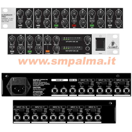

Das passt das von mir vorgeschschlagene RX1602 recht gut, die Kanaele lassen sich auch Mono einsetzen...
https://www.thomann.de/de/behringer_rx16 ... emixer.htm

Ich nutze drei davon als Submixer, welchen Teil der Beschreibung meinst du?
Hab auch nen RX1602 und erwähne mal, dass die Potis gerastert sind (etwa 40 Stufen glaub ich), die Kappen sind auch ziemlich klein, also zum ultra-fein-mixen ist das nix, als Sub-Mischer taugt der aber und wirkt ziemlich robust, also kein MFB-Scheiß.
Was mich ein wenig stoert ist das Mono Send und dass es nur Mute- aber keine Solo-Funktion gibt, um nicht noch das Rauschen der anderen Synths aufzuzeichnen, die in der Regel mehr Noise als die Mixer-Kanaele erzeugen. Ist halt ein klein wenig mehr Arbeit alle gerade nicht verwendeten Klangerzeuger stummzuschalten...

Nachteil Behringer RX1602: Ist ein reiner Line-Mixer. Mit Mikrofon-Signalen kann er nichts anfangen. Auch hat er nur eine +4/-10 dB Pegelanpassung. Das halte ich für etwas sehr knapp, wenn besonders rauschfreie Mischungen gelingen sollen.
