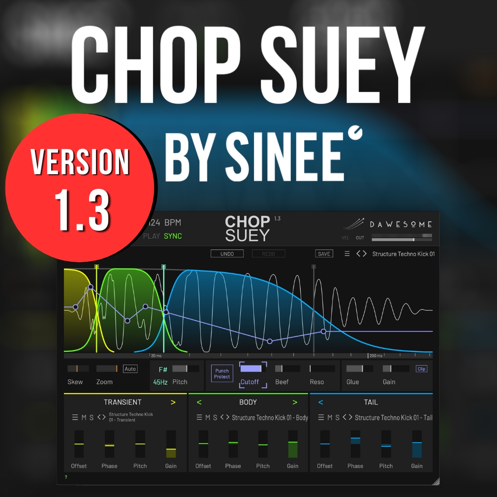

nimm einen guten sampler, wie den chop suey, da verstehst du auch gleich das kick layer prinzip, mit klick, body und bass:
und gute kick samples gibts hier:
Den Chop suey hatte ich schon im auge aber dachte der is nicht wirklich besonders ....
nur samples wollte ich eigentlich vermeiden

ah okay also schon selbstgemachte samples, dachte du meinst fertige samples von irgendjemanden
bei den chop suey kann ich dann meine samples reinziehen und die so bearbeiten wie am foto von dem
plug in ?

wenn du die kick mono machst kannste die noch verwerten. und ja, in chop suey kannste deine eigenen samples packen.
