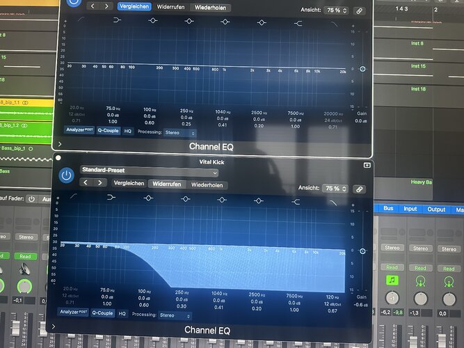

  • #81
Neben Musik zu machen ist auch genaues Hören wichtig. Ich empfehle dir zu lernen genau zuzuhören, um dann zu versuchen den Sound nachzubauen.
Die Erfahrung und das know how kommen von ganz allein.
Und hör mit den scheiss youtube videos auf. Die nehmen dir nur die Möglichkeit eigene Wege zu gehen.
Würde an deiner Stelle auch mal paar Schritte zurückgehen, als Hardcore noch nicht so overprocessed war. Das ist viel einfacher.
Was das Layern angeht, musst du auch nicht unterschiedliche Sounds nehmen, du kannst ne Kick auf aufsplitten und jeden Anteil separat bearbeiten.
Nimm ne 909, in Ableton kannst daraus sehr einfach aufsplitten, in anderen DAWs müsstest du die Spur mehrfach anlegen oder schickst sie über Sends auf unterschiedliche Kanäle.
Lege sie also zweil mal an.
Mach auf den Bassteil ein 12,18 oder 24db Tiefpassfilter zwischen 100-125 hz
Den oberen Teil kannst du gegenläufig bearbeiten. Gleiche Flankensteilheit, nur als Hochpass und dann gleiche Frequenz.
Das Gleiche kannst du auch mit dem Bass machen.
Du hast dir quasi ein Multibandtool gebaut und kannst jedes Signal einzel verzerren und auch anders komprimieren.
Wenn du kick und bass komprimieren möchtest, was man eigtl nicht tun muss, es reicht etwas Sättigung und wenn überhaupt nur sehr leichte Buskompression, schau, ob dein Kompressor nen Sidechain hat, der nicht nur auf externe Signal reagiert, sondern mit dem du dem nicht hörbaren Triggersignal des Kompressors die energierreichen Bässe nimmst und er so weniger zum pumpen neigt.
bin gerade am vorschläge am abarbeiten.
Hab jetzt die kick 2 mal angelegt.
hab jetzt beim zweiten layer der kick den filter auf 12 db und 120 Hz wie am foto gemacht .
Drückt jetzt schon einiges mehr als wie ohne diesen tip .
Das mit dem Hochbass versteh ich jetzt nocht so ganz, wenn ich die gleichen werte beim ersten layer nehme als hochbass im eq nehme hört sich das komisch an und ich gehe davon aus das ich was falsch verstanden habe 😅
lg maxe

es sich wuenscht) zu machen. also erstmal gucken, wie eine synthetische kickdrum
funktioniert(*), und dann sich zu ueberlegen, wie sie mit dem bass zusammenpasst.
oder wie man einen sound baut, der kick und bass vereinigt, wird in den entsprechenden
genres wohl gerne so gemacht...
also kick und bass werden sich bei hohem tempo ueberlappen, und dann sollte man
gucken, dass es passt. dass der ausklang der kick nicht den bass stoert.
sidechain kompression ist auch eine einfache loesung, aber man kann ebenso das decay
von kick (und bass) so abstimmen, dass es zu keinen stoerenden ueberlappungen kommt.
(es kann aber durchaus erwuenschte ueberlappungen geben, kick und bass "verschmelzen"
ist durchaus beliebt, wie gesagt)
ebenso kann man darauf achten, dass die tonhoehen passen, wenns gut klingt ist es gut.
*) sinus, amp decay und pitch decay. passende huellkurvenform. nach geschmack einstellen, und ordentlich verzerren.
und wenn man dann findet, dass die eine kick "oben rum" gut klingt aber keinen druck hat,
dannn kann man mit dem layern anfangen (etwa was 808-artiges drunterlegen), ob nun im synth oder
in der daw. bei einem 1taktigen pattern (oder auch nur einem einzelnen schlag) ist der aufwand
beim hin-und herschieben der wellenformen ueberschaubar.
halt so, dass sich die "taeler und berge" nicht ausloeschen...
glaub ich dir haha
für mich ist nur die Problematik das ich da Grundlagen nie wirklch gefunden habe als Tutorial. Meistens bei den Tutorials wird das zwar als Überschrift genommen aber dann schweift das immer in irgendeine andere Richtung aber wo man dann plug ins kaufen muss oder zumindest externe benötigt . Deshalb bin ich auch schon so genervt von den Tutorials :(
Wie erklärt man das denn jemanden wie mir mit dem ausklang das der kick den bass nicht stört ?
bei mir wenn ich auf beiden einen Equalizer habe , überschneiden sich die Frequenzen ständig .
sobald ich eine davon mit eq runteregle hört man kick oder bass nicht mehr , je nachdem wo ich mit den eq reingehe.
huelllkurvenform sagt mir leider nichts . Muss ich es verzerren damit es sich gegenseitig nicht im weg ist ? oder verstehe ich das komplett falsch jetzt.
sorry für meine Unbeholfenheit
bei meinen kick ist es ja so, die kick hört sich halbwegs gut an , aber null druck , deshalb hab ich den Tip mit dem Layern mal probiert .
Das is eines meiner größten Probleme , das mit dem auslöschen. Das hab ich bis heute noch immer nicht verstanden .
Die höchste stelle der kick ist auch beim bass ca auf der gleichen stelle , also hab ich das problem das sich vermutlich beide auslösche.
Mir hat jetzt jemand kurz rübergesehen der hat das audio engenieering studiert , der hat aber so gut wie nie zeit, der hat mir nur auf die schnelle gesagt das die Phasendrehung ziemlich daneben war, und mir eine kurze probe gesendet, natürlich gleich ganz anders , jedoch bei logic hab ich nur über das Main tool die Möglichkeit die Phase zu wechseln mit knöpf druck, ändert dann zwischen sehr schlecht und schlecht wenn ich das benutze .
Leider hat die Person null zeit mir das wirklich eine Hilfestellung zu geben durch seinen Job
