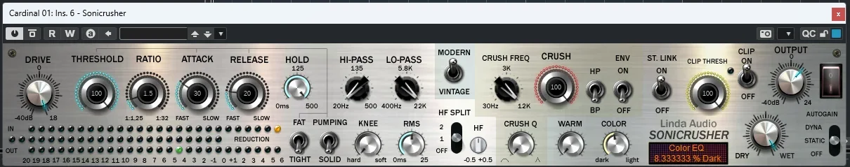

  • #119
Ich habe jetzt selber nochmal ein bisschen an meinen Hardcore Drums geschraubt. Der Unterschied zwischen naja und das ist irgendwie schon ziemlich geil ist bei mir grade der Sonicrusher in der Effektkette.
Mit den Einstellungen hier wird aus ziemlich lahmen gefurze eine wesentlich druckvollere Drum.
