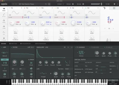

Besser als VST-Modul nehmen. Da kann man auch layern bis zum umfallen und braucht auch keinen Multimode mehr. Es lässt sich auch wesentlich besser editieren. Die Hardware bietet hier absolut keinen Mehrwert.
Ich bin ja schon bei FM mit ADSR Operator Hüllkurven raus, aber wenn sie das Plugin mal zu 'nem Preis anbieten den ich nicht ablehnen kann würde ich vielleicht zugreifen um mich mit der Synth Engine was intensiver (außerhalb des Demo Zeitraums) beschäftigen zu können.
