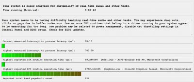

Kann ich bestätigen. Hab das Notebook allerdings auch in einen Vertikal-Halter gestellt (z.B. Produktnr. B07XYT9YF5 beim bösen Amazon) damit von der Unterseite besser Luft rankommt. Dann noch TPFC Lüfterkontrolle installiert weil ab 61° immer sofort das Turbinentriebwerk losgelegt hat ?
Freut mich übrigens wenn dein i7 ohne Aussetzer läuft. Ich habs bei meinem (8550U) unter Windows10 aufgegeben; arbeite mittlerweile fast nur noch DAW-less mit Hardwaresynths. Von Zeit zu Zeit lasse ich den LatencyMon laufen um zu schauen, ob mittlerweile vllt. ein Treiberupdate die Latenzprobleme behoben hat. Hat es nicht.
(s. unten der rote Wert, wenn rot dann knackts in den VST-Instrumenten)

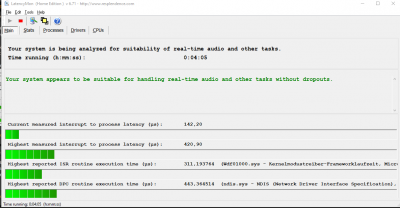

Muß mann das einfach nur ausführen? Schaut bei mir so aus:
  • #79
Jo, und mal lange laufen lassen. Ist alles grün, dann ist alles grün.
  • #80
Highest interrupt ist jetzt bei 140 microsekunden. Wenn ich allerdings CPU Throttling aktiviere wird´s grün-rot.

Liegt das eventuell an den Meltdown und Spectre Patches? Die habe ich nämlich noch nicht im Bios eingespielt. Hab´s auch nicht vor ...
  • #85
Wo genau aktivierst/deaktivierst du das Throttling? Über Power Management im BIOS oder über das Betriebssystem (wie z.B. hier https://www.windowscentral.com/how-manage-power-throttling-windows-10)?
Über die Windows Energieeinstellumgen, wie im Link beschrieben. Unter Linux ist das die kritischste Einstellung
