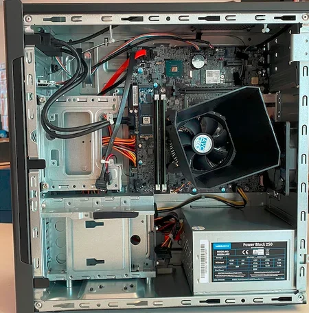

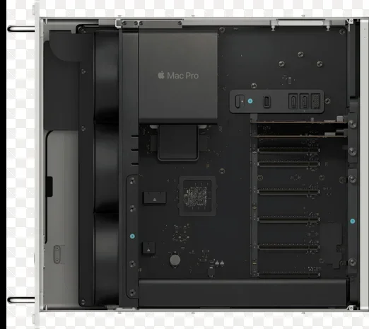

Das ist für mich der ausschlaggebende Punkt. Beim PC kann ich nach Bedarf jederzeit RAM, Grafik und interne Laufwerke erweitern, vorausgesetzt man wählt ein gutes erweiterungsstarkes Mainboard aus. Und ich kann alles sauber in ein Gehäuse einbauen, also keine extra Netzteile, Gehäuse und Kabel und die darus resultierende "Unordnung". Wenn ich möchte, kann ich auch das Audiointerface als PCIe in den Rechner einbauen.
bei einem apple rechner kannst du durchaus auch weitere speichermedien und grakas einbauen wie du lustig bist, nur nicht unbedingt jede beliebige graka.
und das mit der ordnung dürfte reine geschmacksache sein. wenn ich apple mit medion vergleiche finde ich den PC viel unaufgeräumter.
neben dem RAM bleibt das hauptproblem mit dem mac einfach nur, dass er bei ähnlicher leistung das doppelte kostet, und die ersten 1500 euro schon für das gehäuse draufgehen (bzw. 2500 beim rack)
um in den rechnern 40 oder 50 zusäztliche SSDs einzubauen brauchst du bei beiden eine selbstgebaute lösung wenn es ordentlich sein soll.

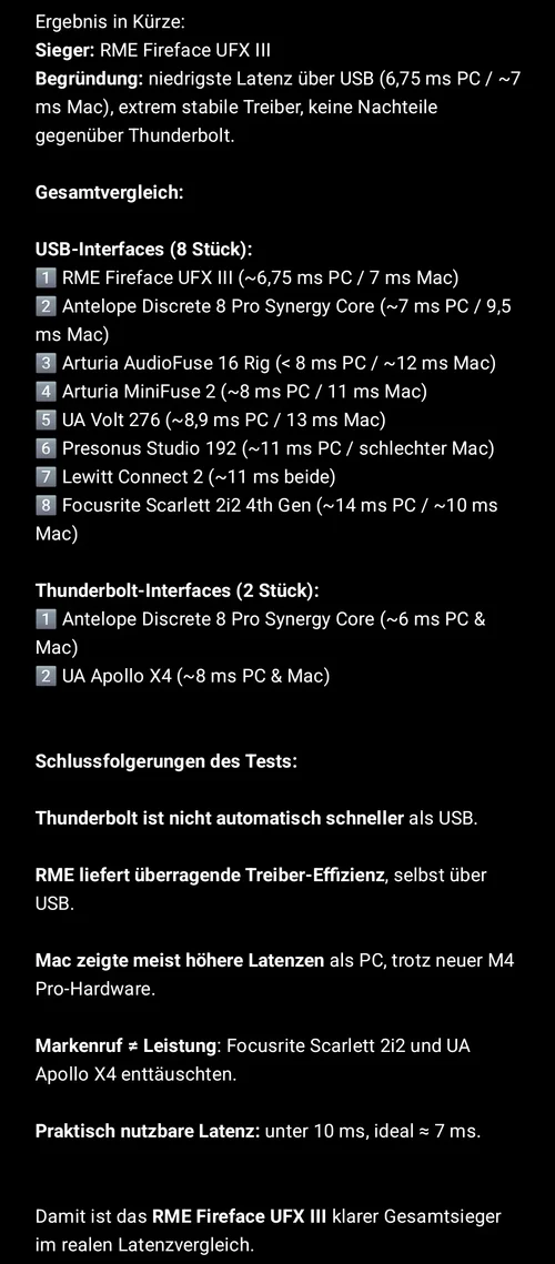

Es ist völlig egal, ob Mac oder PC. Keine Plattform ist besser als die andere.
Für maximale Spurenzahl bei 64–128 Samples sind derzeit Ultra 9 285K, Ryzen 9 9950X3D und M4 Ultra/M4 Max die Spitzenklasse.
Mindestens genauso wichtig ist aber das Interface und die Treiberarchitektur..
Ansonsten auf ein Board mit breiter PCIe-Laneverteilung achten (wg. Anschlüssen).
  • #53
Sind die Ultras in Einzelkernen nicht schwächer als die i's? Und für Audio ist die Einzelkernleistung entscheidender. Hab ich mal irgendwo aufgeschnappt.
Ja, aber minimal. Das hat keine realen Auswirkungen. Aber es stimmt, dass der Singelcore wichtiger für niedrige Buffer ist.

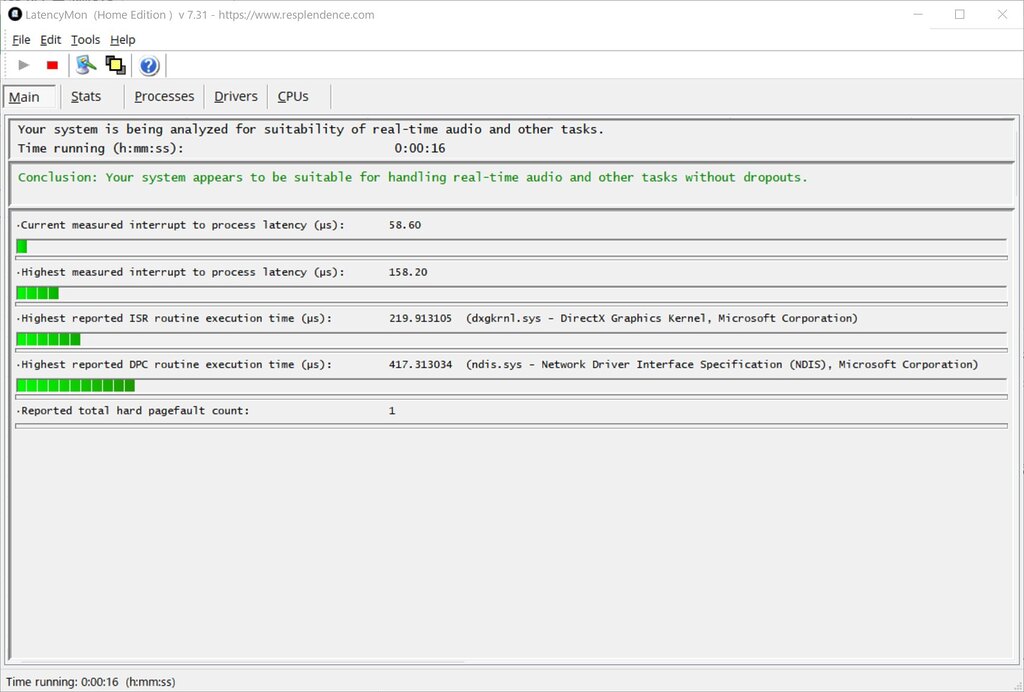

Als der übliche Konfigurator vielleicht, aber ich denke, dass die Verkaufsberatung von DELL mithalten kann. DA-X sind halt klein und somit zwangsläufig teuer.
Das Problem unter Windows ist halt, dass eine Hardware (immer wieder gerne der Netzwerkadapter) mit schlechten Treiber Dir die Latenz zerschiesst, und ich wäre mir da nicht so sicher, dass Dell das auf dem Schirm hat. Kann aber auch sein, dass die Problematik sich in den letzten Jahren auch reduziert hat. Und so viel teurer ist DA-X auch gar nicht, ich habe gerade mal zwei vergleichbare Konfigurationen zusammengeklickt und komme auf 2830 Euro für den Dell vs. 2898 Euro bei DA-X.
M.i.a.u.: Cirrus und electric guillaume
  • #58
M.i.a.u.: aliced25
  • #60
Fast 3.000 Euro für'n Rechner? :shock:
Wahrscheinlich Laptop.
Ich hatte vor ca 15 Jahren zwischenzeitlich mal einen Dell Laptop den ich mit Hilfe von Dell konfiguriert habe um eine Schülerband aufzunehmen und die Aufnahmen nachzubearbeiten aber eben auch um Bürokram machen zu können.
Das Ding war audiomäßig eigentlich nicht zu gebrauchen.
