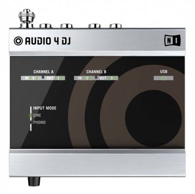

Re: Roland System 1 Probleme
Das Interface ist doch ein dj Interface, das bestimmt einen vorverstärker an dem Eingang aktiviert hat, wie es für Plattenspieler üblich wäre. Kenne das Interface nicht gut genug, kannst du die vorverstärkubg da ausschalten?

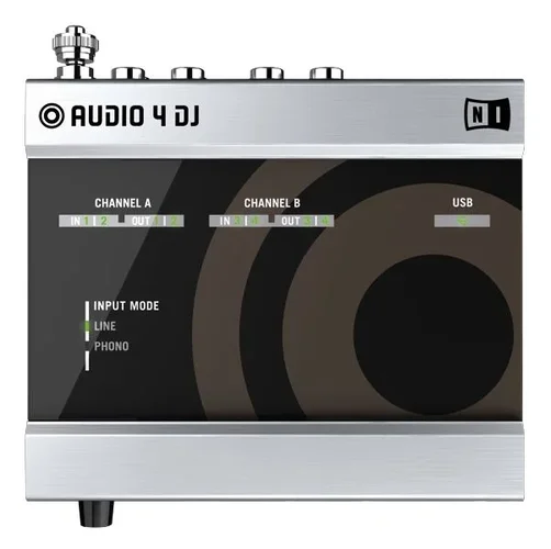

Schau mal, ist es das? Da kann man zwischen phono und line umschalten. Line brauchst du da.
Hallo tmk009,
ja genau, das ist es.
Umschalten/ Ausschalten kann man da nichts, nur stecken. Es hat IN 1/2 OUT 1/2 und IN 3/4 und OUT 3/4.
Mit dem Roland Sytem 1 Ausgang bin ich da im IN 1/2 dieses Sound Interfaces. Out 1/2 geht an den Drehregler wo ich die Lautstärke der Monitor Boxen einstellen kann.
Siehe Bild: http://www.directupload.net/file/d/4192 ... uq_jpg.htm
Vielleicht ist es auch ein Problem, dass der System 1 eine eingebaute Sounkarte hat und ich dann ja nochmal in eine Soundkarte gehe?

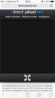

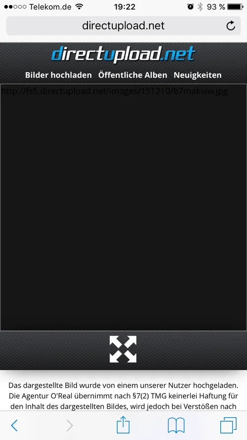

Das Bild ist leider schwarz.
Morgen tmk009,
Man kann nur über die GUI das Phono ausschalten, nicht am Interface selber. Auf jeden Fall war dass der Fehler wie Du im letzen Post geschrieben hast, dass Line und Phono gleichzeitig an sind!
Ich danke Dir viel viel mal!!!! Danke dass Du dich so lange mit mir herumschlagen musstest :opa:
Viele Grüße,
Frank
