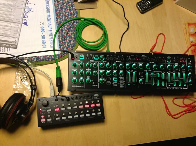

Der Gerät ist da und tönt selbst ohne Plug Out für einen Digitalen sehr fett! Gefällt mir! Aber wenn ich den Beatstep Pro das System 1m per Midi einige Zeit spielen lassen friert das System 1m nach einiger Zeit ein mit diesen Lichtern an. Ich hab das S1m allerdings noch nicht gepatcht. Liegt das am fehlenden OS Patch?

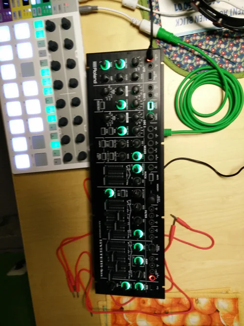

Ich hab da aber echt nen S1m im Werkszustand. Möglicherweise könnte aber auch der BSP Schuld sein, ich glaube mit dem MS20m hatte ich schon mal dasselbe Phänomen (auch vom BSP getriggert).
Update: Yup...muß mein Arturia BSP sein. Hab jetzt den Korg SQ1 per Midi dran hängen und das System 1m läuft seit geraumer Zeit stabil. Ich frag mich, was der BSP da macht, das sich der S1m aufhängt...werde morgen ein Ticket beim Arturia Support aufmachen. Jetzt erstma Heia.

Update zum Freeze Problem...ich hab jetzt das exakt identische Setup nochmal aufgebaut und der BSP triggert den S1m jetzt seit einer Stunde über zwei Spuren, ohne Abstürze bislang. Ich lass das mal weiterdudeln. Mal gucken ob was passiert.
  • #267
Re: Roland System 1m
Ok...der Beatstep Pro ist raus. Ich hab folgendes rausgefunden. Nachdem ich beides drei Stunden lang hab dudeln lassen, hab ich den BSP abgeklemmt und testweise nur am System 1m Pitch Knopf gedrückt. Dabei dann mal den Kopfhörerausgang benutzt und den Volumeregler ganz aufgedreht...voila...Bumm Freeze!
Kopfhörer rausgezogen, Gerät eingeschaltet, alles gut. Kopfhörer eingesteckt Volume voll aufgedreht, ZACK, Freeze!
Anderen Kopfhörer genommen, Gerät aus und wieder eingeschaltet, Volume voll aufgedreht, ZACK Freeze!
http://youtu.be/xhGRbwanaiA
Jetzt werde ich erstmal das S1m auf das aktuelle OS patchen und mal sehen, ob der Fehler noch existiert.
