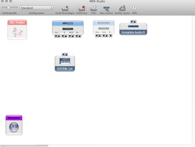

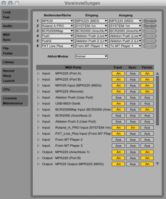

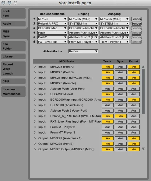

Ableton* Suite 9.5
System-1m v 1.21
Native Komplete 6
OS X 10.95

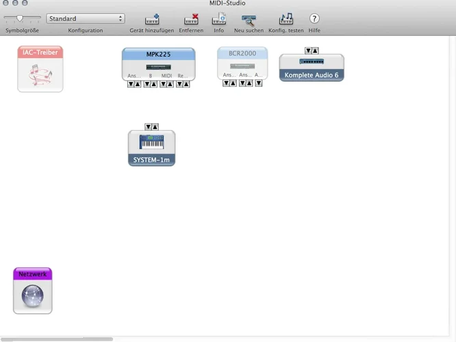

Hallo,
ich habe das Probem, das bei drehen des:
LFO Filter -> Ableton* in den Record Mode geht und einstartet
LFO Pitch -> Ableton* mein MIDI-Clip im Arrangement View zerhackstückelt (falls einer da ist)
Das passiert sowohl im Plug-Out Modus als auch im 1m Modus.
Ansonsten funktioniert alles so wie es soll, sowohl hardware-mäßig als auch im Sequencer.
Treiber sind alle aktuell und korrekt installiert, 1m hängt direkt über USB am Laptop.
Das einzige, das mir bei der Installation aufgefallen war ist das die Hardware
im Audio-Midi-Setup nicht automatisch gefunden wird.
Habe diese wie im Manual beschrieben händisch angelegt, ist aber egal ob sie auf diesem Weg
angemeldet wird oder nicht meiner Erfahrung nach.
Kennt jemand das Problem?
Freu mich über jede Hilfe!

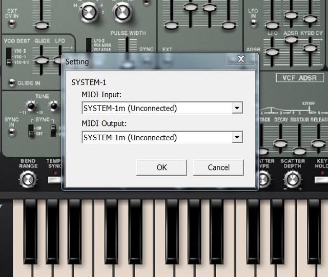

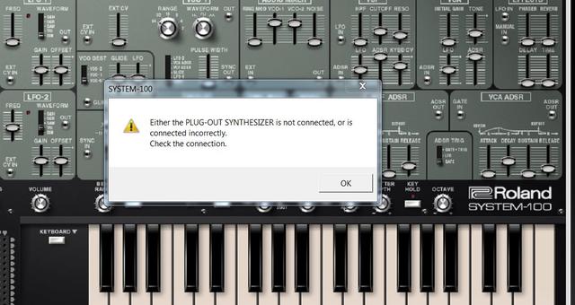

Ableton* Live intro 9.5
Windows 7 Sp1 64bit
Treiber und neueste Update vom System 1m
System 100 Plugout
Das Problem ist das sich das Plugout vom Sytem 100 nicht mit dem System 1m verbinden will.
Mit dem Programm VST3PluginTestHost 64bit kann ich zwar das Plugout in das System 1m laden, aber unter Ableton* kommt immer eine Fehlermeldung daß das System 1m nicht richtig verbunden ist .
Ich kann zwar das Plugin vom System 1m steuern lassen aber eine richtige verbindung zwischen System 100 und System 1m kommt nicht zustande .
Ich habe die vermutung das es daran liegt das Ableton kein VST 3 kann. Das Plugout System 100 laüft unter Ableton als VST2.
Ich finde es schon übel das Roland so ein Problem nicht in den Griff bekommt . Es gibt ja wohl noch mehrere mit dem Problem .
Da wird Fett geworben von roland aber richtig rund laüft das ja nicht so ganz mit den Plugouts.
Gibt es vieleicht eine Lösung für das Problem ?
Ich habe auch noch ein anders Problem und zwar schaltet sich nach kurzer Zeit wenn ich das System 100 Plugin Gestarte habe unter Ableton von meinem Push2 das Display aus . Es macht den eindruck als wenn der Treiber vom Display abstürzt. Sehr eigenartig.
Ich habe das Problem sonst nicht, nur beim System 100 Plugin. Das Display ist dann aus es kann aber auch sein das es nochmal angeht und wieder ausgeht .
Hat sonst noch jemand diese Problem ?

Das muss ich mal überprüfen. Der Push2 hängt direkt am Rechner das System 1 an einem Hub .
Momentan fände ich eine Lösung für mein erstes Problem aber wichtiger.

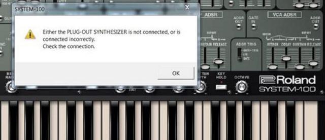

Warum kommt immer diese Fehlermeldung wenn ich versuche das System 1 mit dem System 100 Plugin zu verbinden ?
Das System 1m funktioniert doch, wieso gibt er dann diese Fehlermeldung raus ?
