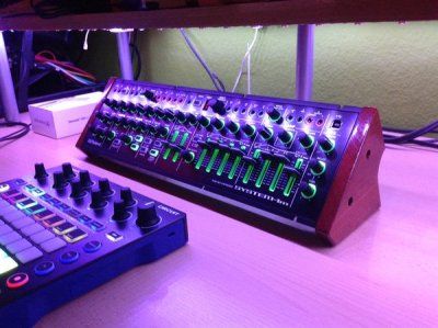

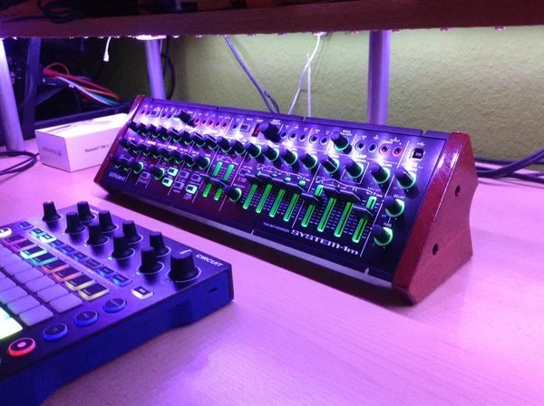

Ihr dürft mich gern hauen...ich mag die Christbaum Beleuchtung...auch wenn es in der Tat ZU hell ist, um die Beschriftung zu lesen. Ich behelfe mir da immer mit Gegenlicht ... :mrgreen: . Mal sehen, ob da noch ein OS Update kommt, mit dem man das dann dimmen kann. Und statt Edding, hab ich meinen mit Holzseitenteilen verschönert. Jetzt klingt er schön vintätsch. :selfhammer:
Wobei...die Beleuchtung macht ja durchaus Sinn. Im Plugout Mode kann man dann tatsächlich sehen welche Bedienelemente tatsächlich aktiv nutzbar sind und welche nicht.
schaut gut aus, so mit Holz.
