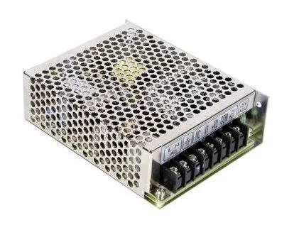

Ein gutes Netzteil mit verschiedenen Spannungen zB +12V -12V +5V und genügend Strom auf jeder Leitung zB. 500mA.
Ein preisgünstiges und gutes Netzteil habe ich hier bei Voelkner gefunden.
Schaltnetzteil: Mean Well RT65B
53671
:connect:
Aber Achtung ! Die Stromführenden 230 Volt Anschlüsse sind bei diesem Netzteil nicht abgedeckt und können bei Berührung tödlich sein.
Aus diesem Grund würde ich vorschlagen den 230V Anschluss nach dem Anschluss eines Kabels mit Heißkleber einfach zu verkleben.

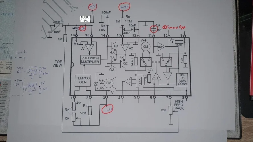

Die Betriebsspannung für den AS3340 wird über einzelne Festspannungsregler mit +10V (LM2940-10) und -5V (79L05) gemacht. Der Cap an Pin 11 ist ein 1000pF teures "Luxus" Teil. Fast 2 Euro hats gekostet. Was tut man nicht alles für die Qualität :xencool:
High Track ist wie im AS3340 Manual beschrieben beschaltet.
Etwas merkwürdig ist die Tatsache, dass nach dem Einschalten der Stromversorgung, die aktuelle Frequenz 20-30Hz niedriger ist als der eingestellte Sollwert und erst mit der Zeit (ca. 10-20min) auf den vorgegebenen Sollwert zB 1000Hz klettert.
Danach bleibt die Frequenz sehr konstant und stabil. Die Soll-Frequenz habe ich mit Hilfe eines 100K Prä. Trimmer und 100K (0,1%) Widerstand in Reihe direkt an Pin 14 des AS3340 eingestellt.
Hab jetzt testweise einen 100nF parallel zum 1.8K Widerstand an Pin 14 geschaltet und teste gerade.. Hab ich in einem anderen Schaltbild gesehen.
Nachtrag: 100nF hat nichts gepracht. Das gleiche Problem.
Die meisten Hersteller lassen sich heutzutage über Temperaturgänge nicht mehr aus.... Schaut man aber in Datenblätter (für das gleiche Bauteil) von vor 10 Jahren, dann steht da meist was von 'Output Voltage drift = -0,8mV / C°'. Dies ist meist schon genug, um diese Unterschiede zu erzeugen. Nach dem Einschalten muss man also warten, bis sich sowohl Regler als auch der 3340 entsprechend erwärmt haben, erst ab dann ist es stabil.

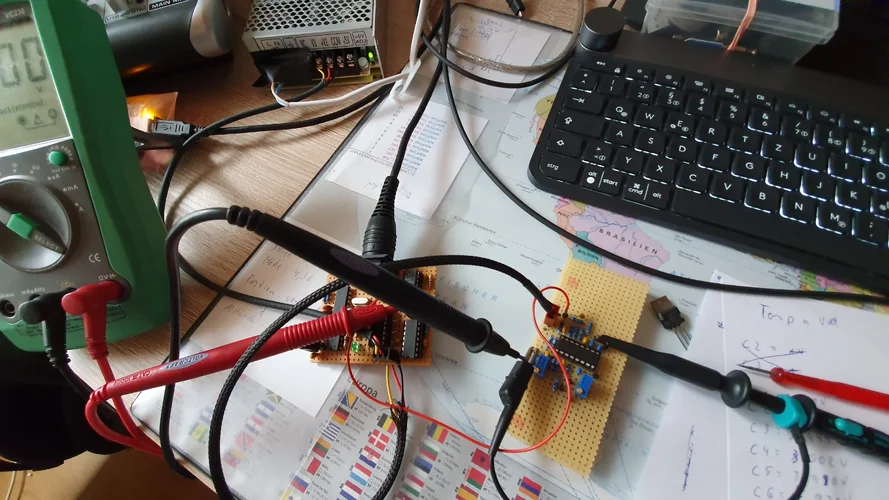

Das ist mein Testaufbau mit AS3340
53962
Power on frequency ist 700Hz. The stabel frequency after 20min is 800Hz.
I have test with two AS3340 Typ Nr. is AS3340 1808
Rt is normal metall resistor with 5,6k 1%
Gruß Rolf

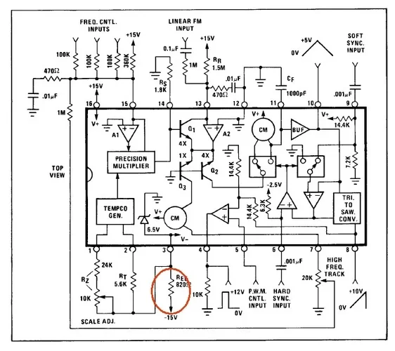

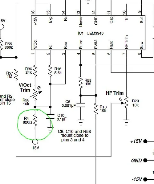

Ok. Hab jetzt noch mal die Standartschaltung für den 3340 nachgebaut und das Eurorack Netzteil verwendet . Gleiche Problem. Was mich etwas wundert ist die Änderung der Z-Diode im Chip. Alfa gibt im AS3340 eine Zener Spannung von 7.4V an. Im Original sind es aber 6.5V. Also kein 100% Clone.
Moin .-)
Am Anschluss der internen Z-Diode (Pin3) fehlt noch ein Widerstand. Im CEM 3340 Datenblatt werden die -15V über einen 820 R Widerstand eingespeisst. Auf Deiner Zeichnung gehen die -5V (warum eigentlich nur -5? Woher kommt dieser Wert? Im ALFA-Datenblatt stehen auch -15V drin und den 820R gibt es dort auch...) direkt drauf ?? Da wird die Z-Diode doch (zumindest bei -15V) gegrillt....

Hi Jenzz. Wenn die Spannung am VEE Anschluss (Pin3) nicht höher ist als -6.5 Volt kann die Einspeisung direkt erfolgen. So stehts in beiden Datenblättern (AS3340 u. CEM3340)
Zum Versuch hatte ich den Pin 3 auch über einen Vorwiderstand an -12 Volt angeschlossen. Aber ich konnte nach dem Einschalten der Betriebsspannung die gleiche Frequenzdrift beobachten wie mit -5 Volt.
