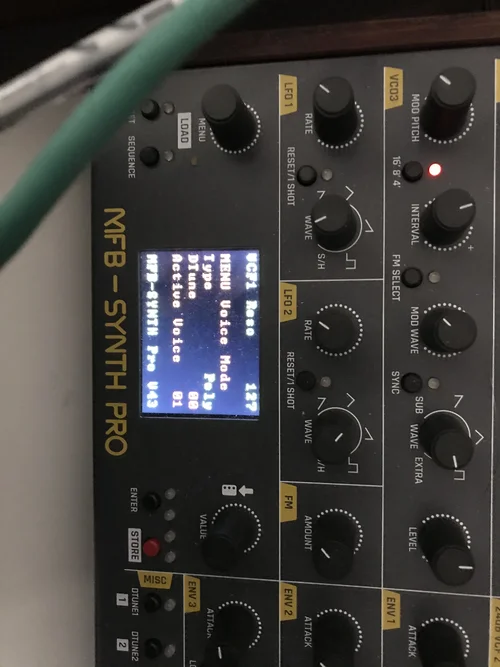

okay,ich nehm alles zurück.Funzt wieder.
Habe sonst immer meinen eigenen Init Sound beim Autotunen benutzt und das mochte er plötzlich nicht mehr.Habe jetzt einfach mal einen init sound der hinteren,leeren Bänke benutzt (nachdem mir aber zuvor schon aufgefallen ist,das der VCO Mode sehr wohl noch geht) und das klappte direkt.Danach wieder mit meinem eigenen Init sound getunt und auch das funktioniert (wieder).Das Teil lebt.
edit:nein,doch nicht.War wohl nur Zufall.Jetzt gehts wieder nicht,egal welchen Init Sound ich nehme.VCO Modus geht aber jedenfalls noch,ist klar hörbar.Habe ich mich wohl verhört oder was weiss ich...
hab meinen Fehler gefunden bei der Firmware hat er mir beim Einschalten V0 angezeigt, obwohl ich die aktuellste bereits drauf installiert hatte. Hab dann nochmals die Firmware aufgespielt, jetzt zeigt er auch V42 an und das Tuning funktioniert jetzt wieder.
M.i.a.u.: Crabman
  • #701
aha...interessant.Ich hatte das aber schonmal versucht,ohne Erfolg.Die neueste FW (4.3 übrigens) wird bei mir auch angezeigt.Vielleicht probier ich das nochmal.... 🤔

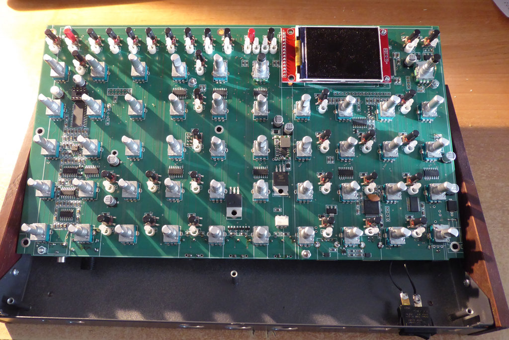

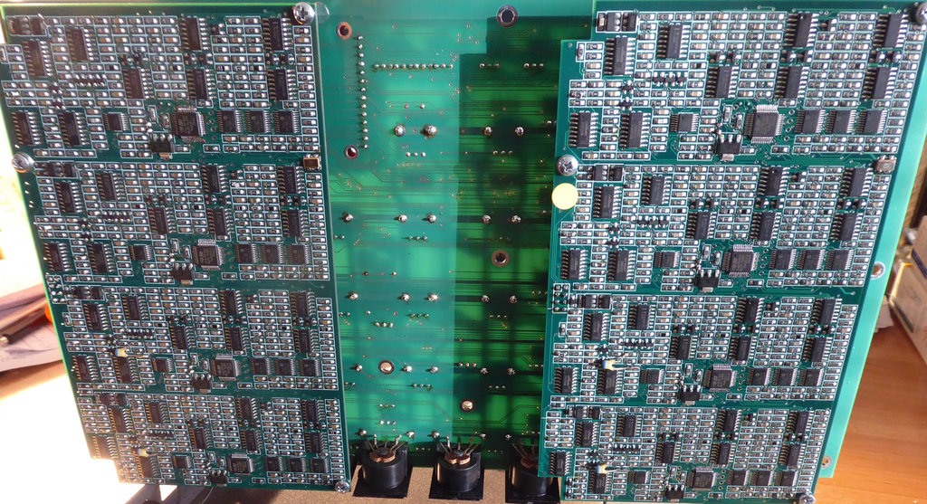

So ,heute hab ich mal den Pro Synth aufgemacht. Der Wackler am Netz ging mir auf den Sender und wurde immer schlimmer.
Zuerst ich bin fälschlicherweise davon ausgegangen daß einer der Buchsenkontakte 'n Bruch im Zinn hat. Dann fand ich heraus daß der Hund am Netzteilstecker
begraben lag. Den kann man aufschrauben ,so daß man an die Kontakte kommt. Es war klar welcher nachzulöten war, denn als ich das Klemmetall umbog
löste er sich direkt ab. Nun funzt wieder alles und ich bin wieder happy. Das aufschrauben hätte ich mir sparen können wenn ich zuvor mal nen Stecker gecheckt hätte, aber
was solls. Hab ich den Pro Synth mal von innen gesehen. :cool:
Frohes schrauben noch ,am Synth Pro Leute ;-)

Auf den Bildern die ich oben gepostet habe sieht man übrigens im ersten Bild oben links einen IC Sockel auf dem kein Chip sitzt. Wofür ist der den eigentlich da?
