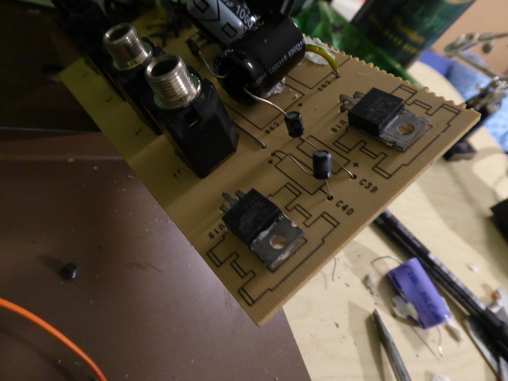

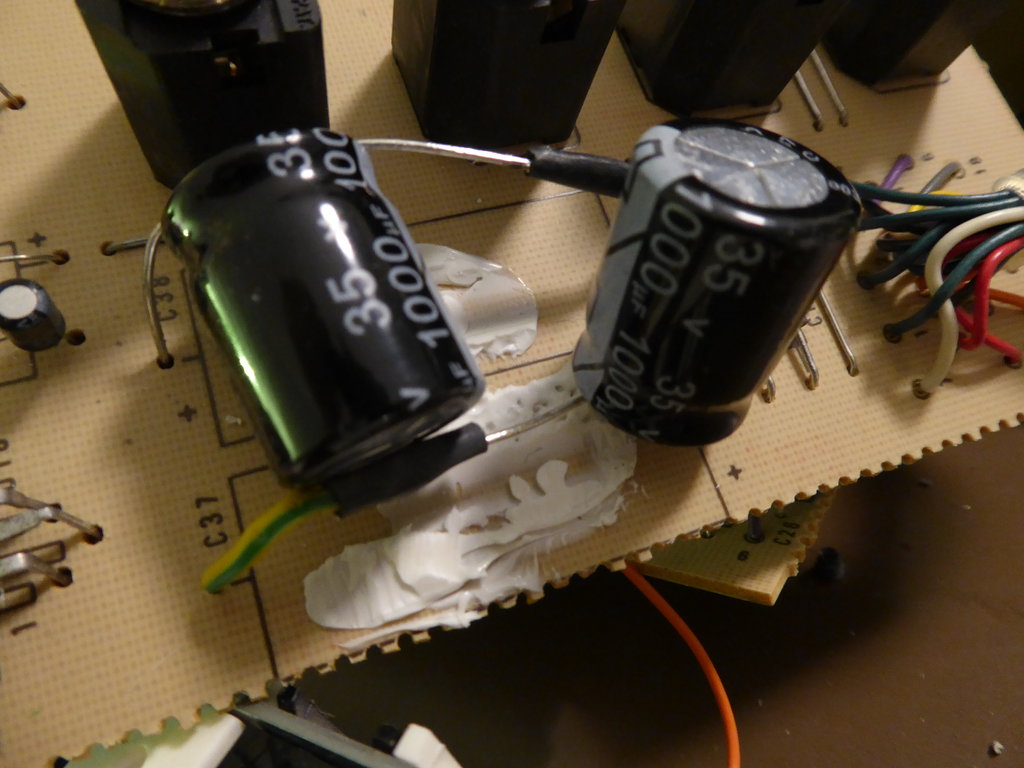

Hey Tom, ;-) den Spaß mache ich mir noch, du wirst lachen ,aber erst wenn ich den Kasten wieder zusammengebaut habe. Ich hab nämlich noch ein bißchen Arbeit mit dem Guten. Und zwar
muß ich von der Netzplatine noch die beiden großen Elkos wechseln(die kleinen habe ich schon getauscht)Die habe ich zwar schon hier ,aber die Beinchen sind bei den neuen zu kurz. Es ist nämlich so, daß bei den älten die
Drähte an beiden Seiten jeweils einer rauskommt, die lang genug sind, und bei den neuen die Drähte nur auf einer Seite rauskommen und kurz gesagt zu kurz sind. Anderen Ersatz gibt es keinen mehr.
Das bedeuted daß ich die Beinchen verlängern muß ,und da bin ich momentan noch etwas unschlüssig und warte erstmal ab. Außerdem suche ich noch Filz, den ich als Staubschutz über die Potis , Schalter und Regler
legen kann. Der Rogue liegt momentan abgedeckt und offen in der Ecke und ruht sich etwas aus. ;-)
  • #126
Das ist der Unterschied zwischen radialen und axialen Kondensatoren. Besorge Dir Schrumpfschlauch, um die Verlängerungen zu isolieren.
Hab ich da. Ich weiß nur noch nicht genau was ich zur Verlängerung nehmen soll. Einfach nur zwei Kabel? Müßte gehen oder? Der Schrumpfschlauch dann zur
zusätzlichen festigung. Och man...klar geht das...oder vieleicht doch nicht? Ich bin unsicher :dunno:

Moment mal...warum soll die Verlängerung isoliert werden? Die Beinchen sind doch eh blanka.
Falls es eng wird und die Beinchen irgendwo anders anstoßen. Wenn man eine Verlängerung anlötet entsteht ja durchs Lot ein "Blob" der etwas dicker ist und je nach Layout kann es zu benachbarten Bauteilen eng werden. Darum: Schrumpfschlauch drüber und du hast keine Gefahr mehr, dass bei Transport oder Erschütterung die Bauteile ungeahnte neue Schaltungen kreieren.
M.i.a.u.: Rolo
O.k. Danke! :nihao: Dann müssen demnach auch die Verlängerungskabel nicht blank gemacht werden !?
@3456778674
Guter Tip, und Danke dafür !! Aber ich denk ich kleb sie fest mit der Klebepistole.

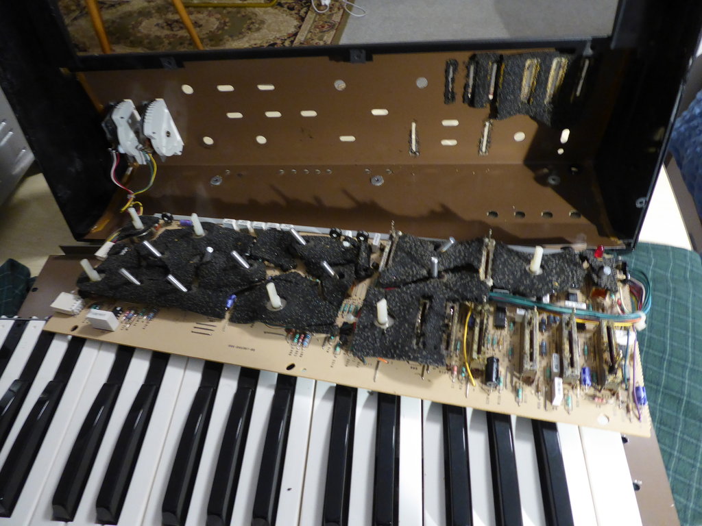

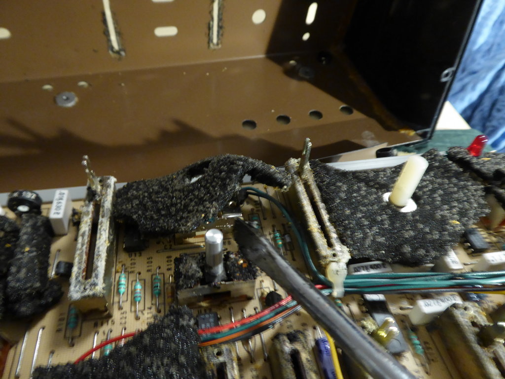

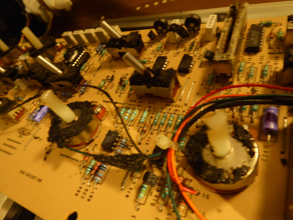

Da kein Tip eurerseits zu meiner Frage wegen dem Staubschutz kam...ich habe jetzt was entdeckt. Und zwar sind bei den Staubsaugerbeuteln immer so weiße Filterplatten dabei
die man zurechtschneiden muß. Ich denk mal das geht gut. Probier ich gleich heute Abend oder morgen Abend mal aus.
M.i.a.u.: fanwander und oli
  • #133
Geht wunderbar! Die werden sich bestimmt auch nicht so zersetzen wie der Sch... den Moog damals unglücklicherweise benutzt hat :)
M.i.a.u.: fanwander
  • #134
Gute Idee. Ob die sich nach 30 Jahren nicht genauso zersetzen wie der Schaumstoff von Moog... da bin ich mir jetzt nicht so sicher. Roland hat damals dünnen Filz genommen. Der ist heute zwar etwas brüchig, bröselt und klebt aber nicht wie das olle Norlin-Moog-Zeugs.

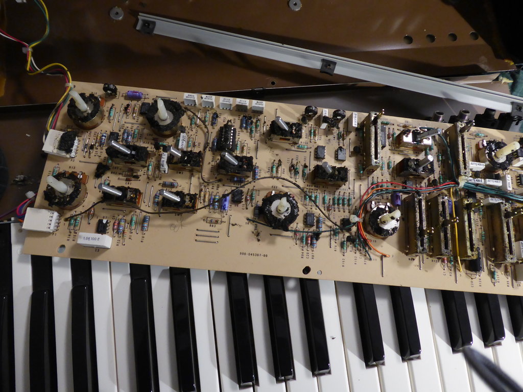

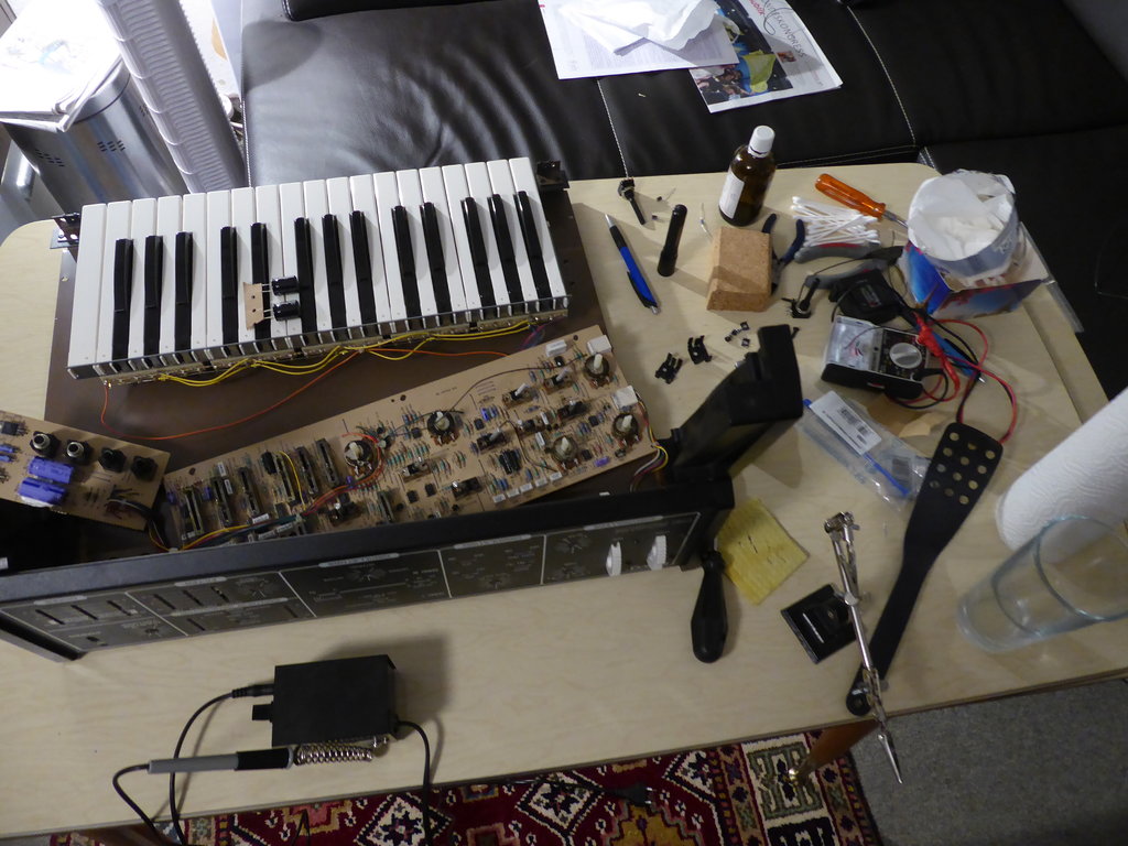

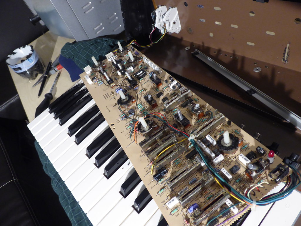

Hier mal ein paar Bilder von der ganzen Session, er ist jetzt wieder zusammengebaut und alles funz wie es soll...ich bin happy. Danke nochmal an euch alle!
Die alten Elkos von der Netzplatine
Die neuen Elkos ...sitzen auch ohne Kleber Bombenfest :)
schön die Leitpaste draufgekeknallt
  • #139
Ich habe vergessen ein Foto zu machen wo es richtig sauber war...tja...blöd wie ich bin ehrlich gesagt. Das fehlt jetzt. Aber ich habe es echt sauber bekommen und dann die fluffigen Staubsaugerfilter draufgesetzt.
Bin froh daß ich die action hinter mir habe...aber jetzt fehlt mir irgendwas ;-) Aber der Sound ist so geil vom Rogue. Und jetzt kann ich schon tief runterpitchen...das ist genial.
