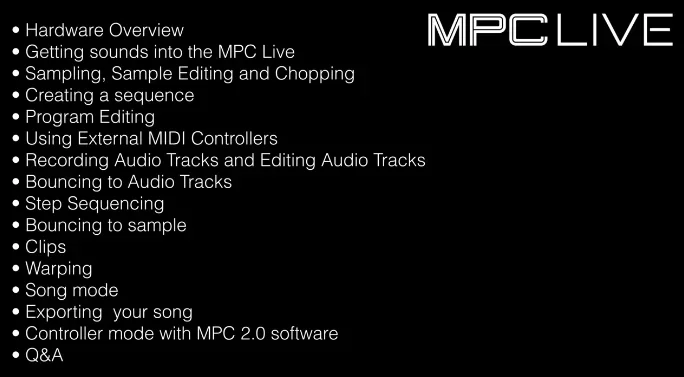

Ask.Audio hat vorgestern ein informatives, 1,5-stündiges Live-Tutorial "Akai MPC Live Production Workflows" auf Facebook gepostet. Da werden die grundlegenden Funktionen aus meiner Sicht sehr gut und "hands-on" erklärt:
Hier der Link - leider hab ich's aktuell nur auf Facebook gefunden, noch nicht auf YouTube...
https://www.facebook.com/AskAudio/video ... 234971128/
  • #1.267
Da Fecebook, kann ich nix sehen. Ich verstehe es allerdings auf deren Webseite auch so, das ist ein Livestream war und dieser jetzt nicht mehr einsehbar ist.
  • #1.268
Ja leider hab ich's wie gesagt nur auf FB gefunden. War ein Livestream, ist aber eben über FB als Video noch abzuspielen.
Für mich das beste Anfänger-Tutorial das ich bis dato gefunden hab. Er erklärt auch super die ganzen Shortcuts etc. die man so braucht.
