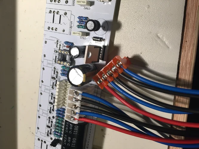

Ne ordentliche Crimpzange mit Wechseleinsatz kostet Ca.100€
Das Baumarktzeugs lass ich mal weg.
Schneidverbinder verlöten ist für meine Sachen einfacher.
Hab jahrelang gecrimpt, war mir irgendwann zu nervig mit der Riesenzange kleine Kabel genau zu fixieren, hatte oft mal durch Fehlproduktion der Stifte angeschnittene Litzen, zumal günstiger war es auch nicht selbst im Hunderter Pack.
Meine MTA100 und MTA156 Crimpteile (keine Zangen) haben je etwa 40 Euro bei Mouser gekostet und ich finde das hat sich gelohnt, da ich die recht oft brauche.
