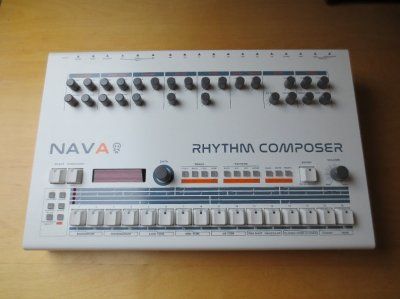

Andreas (von Kumptronics) hat mir nun meine Nava zugeschickt.
Das Stahlblechgehäuse ist professionell lackiert und etwas kompakter als das Original, sieht aber super aus. Hardwaremäßig habe ich nichts zu meckern. Die Haupttasten sind mechanisch, die anderen Tasten haben einen guten Druckpunkt. Alles gut.
Nach einigen Tagen emsigen Ausprobierens habe ich keine Nickeligkeiten festgestellt. Die aktuelle Firmware v1.028 läuft somit stabil. Danke „zabox“.
So wie ich das sehe ist auch alles Wichtige drin. Flam, shuffle und total Accent (übers Menü regelbar).
Da ich keine originale 909 habe kann ich keinen direkten Klangvergleich vornehmen. Samples sind mit Vorsicht zu genießen, da meistens bearbeitet und youtube und Co. gehen schon mal gar nicht.
Deswegen paar Sounds ohne eigene Wertung.
Mono out direkt ins Interface (RME), normalisiert, ohne FX.
Was meint ihr?
