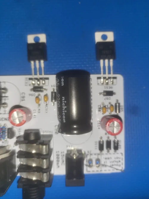

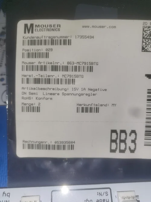

Irgendwas mit 7915 vs. 79L15 und andersrum reinsetzen eventuell? In die Falle bin ich vor Jahren auch mal getappt. Wenn der 7915 raus ist, hast Du dann am Eingangspin die korrekte Spannung?

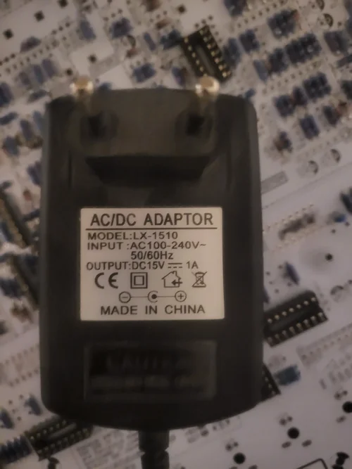

  • #153
Ich glaube, das Netzteil war damals sogar mit der Dokumentation verlinkt.
Dann glaube ich, dass ich den Fehler gefunden habe.
Im Build Guide lese ich (Seite 2, unmittelbar oberhalb von "Build it"): The wall wart PSU have to be a 15VAC or 16VAC 1000mA.
(Hervorhebung von mir)
Das Gerät (Ich vermute, dass das für alle Versionen gilt, aber prüf das sicherheitshalber anhand Deines Geräts ab, ich übernehme keine Haftung!) braucht ein Wechselstrom(AC/AC)-Netzteil, Deins liefert aber Gleichstrom (AC/DC). D.h., der 7915 kriegt gar keine -15 , -16 oder -20 V, die er verarbeiten könnte. Und damit kanns dann auch nicht klappen.

  • #154
Vielen lieben Dank! 🙏
Wieviel Ernüchterung doch falsches Lesen manchmal verursachen kann... 😕
ich wüsste auch nicht, ob mir jemals schon so eine Warze mit Wechselstromausgabe unter die Nase gekommen wäre, deshalb hätte ich das nie in Betracht gezogen. 🤦
Dann werde ich das einmal ausprobieren und gerne berichten. 😅🥹
