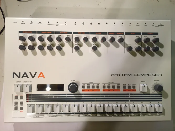

So das Gehäuse ist eingetroffen und der NAVA ist fertig...ein paar kleine Impressionen für Interessierte:
Eine kleine Sound- Demo mach ich die Tage!

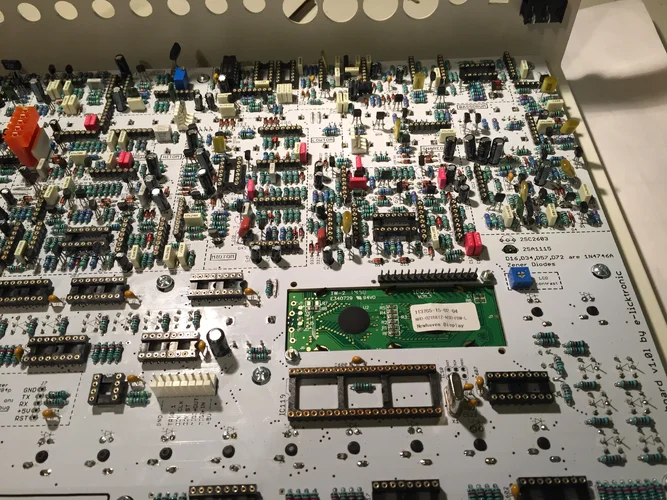

Das Display sollte von der Lötseite befestigt werden statt von unten,
Es passt besser mit dem Acrylglas in das Case, passgenau.

Sieht doch ganz schick aus mit den Knobs von Altitude! Hatte Anfangs ein wenig bedenken das die evtl. ein wenig zu mickrig wirken

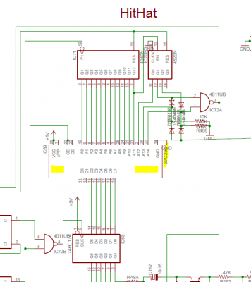

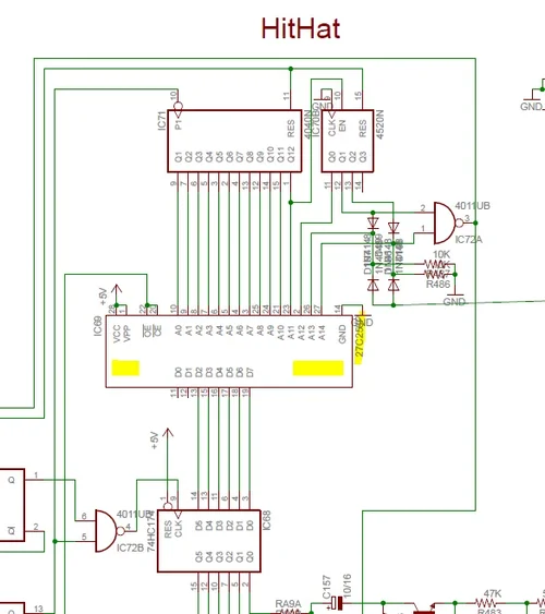

Ja soweit ich das von den Schaltplänen sehen konnte sind die Instrumenten Schaltungen absolut mit der 909 identisch und demzufolge auch die Komponenten.
Die Widerstände, Kondensatoren etc. haben auch exakt die gleiche "Nummer" wie auf dem 909 Schaltplan.
Der einzige Unterschied besteht im Sequenzer der ja mit einer eigenen Firmware (wohl auf Arduino basis) läuft.
Poste mal wenn du was erfährst wegen EPROMS oder deine 909 wieder läuft. Da könnte man ja ein jeweils gleiches Pattern programmieren und mal vergleichen.

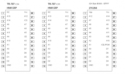

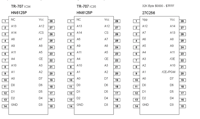

LED-man schrieb:
die Roms sind nicht 1:1 austauschbar
Quelle: http://www.chriskann.com/TR707/TR707_RO ... t.html?i=1
die 909 nutzt wie die 707 HN61256P Roms
EDIT: http://www.colinfraser.com/tr909/909cyms.htm
If you take a look at the schematics for the TR-909 cymbals you'll see the samples are stored on HN61256P devices.
The 61256s are mask programmed ROMs.

tja... sieht wohl denn so aus als wenn da auch nicht mal mit pin umleitung/vertausch oder sockelumbau was machen könnt. :heul:
nu frag ich mich natürlich gerade wo ich das seh ob da was mit den tr-707 roms betr. hi hat o.ä. als ersatz kompatibel oder für möglich wäre... aber villeicht sollte ich da sonst noch ein neues thema zu erstellen... werde aber erstmal selber versuchen in der richtung was rauszufinden 8)
