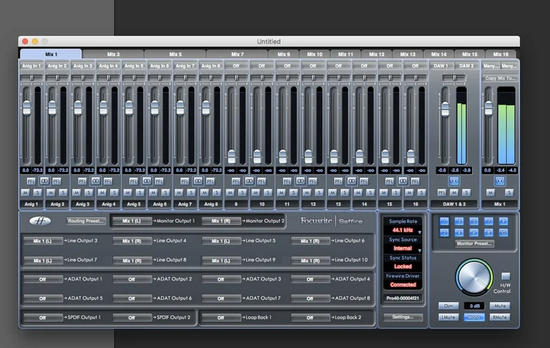

@Summa und @wirehead: ich habe alle Daten vom vorherigen iMac per Time Machine auf dem neuen iMac eingespielt. Somit waren sowohl die Einstellungen in Logic als auch in der Mixer-Applikation wie vorher vorhanden.
Ich dachte vielleicht, das der doch etwas umständlichere Weg durch FW Kabel und dann zwei Adapter das Signal beeinflussen könnte. Da ich mich damit aber leider noch nicht so auskenne, stimmt das mit Sicherheit, was ihr schreibt. Eventuell liegt da doch irgendwo anders das Problem.
Ein Problem, das ich vorher schon mit Logic und dem Interface auf dem Late15 hatte: trage ich Kopfhörer, dann ist der Ton viel leiser als über die Studio-Monitore. Ich habe sowohl den Master fast ganz aufgedreht und in der Mix Application vom Saffire den Regler und trotzdem kommt da gerade mal Zimmerlautstärke bei raus. Viel zu leise. Egal ob mit In-Ear Kopfhörern oder mit den Studio von AKG. Ich habe da schon in diversen Logic Gruppen nachgefragt - keiner weiß woran das liegt. Am iMac kann es nicht liegen, denn der ist nagelneu und beim Late15 war es genau das gleiche Problem mit der Lautstärke.
Ich habe mal Screenshots gemacht. Wie bekomme ich die hier rein? Vielleicht sehr ihr in der Mixer Application einen Fehler. Ich bin noch Anfänger - sowohl in Logic als auch allgemein in Tontechnik. Eventuell oder wahrscheinlich habt ihr recht und da ist was falsch eingestellt.
Hier mal Screenshots aus Logic und der Mixer Application vom Saffire
Das sind schon so einige Sachen die nicht ganz stimmen. Zuerst mal steht Dein Monitor-Mixer auf Mono, was defaultmäßig erst mal nicht so sinnvoll ist (das macht man eher um mono-kompatibilität zu prüfen). Wenn ich noch den Logic-Kanal sehe mit Retro-Synth (der ist standardmäßig gedoppelt) und das Stereo-Delay - klar, das wird in Mono eher komisch klingen, aber nicht wegen den Adaptern ;-)
Dann gibst Du auf den Line-Output 7 (auch Kopfhörer1 Links) den Output DAW2 während Du auf Line-Output 8 (auch Kopfhörer1 Rechts) den Direktmix Mix1 legst (der auch DAW1/2 hochgezogen hat). Damit hast Du schon in jedem Fall ein Phasenproblem denn Du hörst quasi einmal was aus der DAW und einmal den Direktmix - auf beiden Ohren unterschiedlich - muss komisch klingen.
Das ist nun aus der Ferne nicht ganz so einfach - in jedem Fall muss Mix1(L) - > Output 7 und Mix1(R) - > Output 8 wenn Du einen Kophörer-Mix haben willst.
Du musst Dir vorstellen, dass Du oben mit den Mix1-Mix16 Tabs 16 unterschiedliche Mixe anlegen kannst, die Du unten dann beliebig auf die Outputs verteilen kannst. Sinnvollerweise meistens paarweise. Ich muss zugeben, dass ich bei den Focusrite-Apps auch gerne mal kurz nachdenken muss und wenn Du Anfänger bist kann ich schon nachvollziehen, dass Du da schnell was falsch eingestellt hast.
Generell musst Du Dir klar darüber werden ob Du eher über die Focusrite-Mixerapp monitorst (=geringere Latenz aber keine Live-Effekte der DAW) oder komplett über die DAW (höhere Latenz, dafür Live-Effekte über die DAW).
Ach ja - ich kann natürlich auch nur mutmaßen dass Du alles richtig angeschlossen hast, also die Boxen an den Monitor out und Kopfhörer-Mix über Kopfhörer 1.
Was ist denn an den analogen Eingängen so angeschlossen?

@wirehead: das mit "Mono" hab ich nach dem Screenshot gesehen - das war aber keine falsche Einstellung sondern da bin ich mit der Maus draufgekommen als ich den Screenshot gemacht habe. War aber zu faul einen neuen Screenshot zu machen, nachdem das hier schon gepostet war ;-)
Ich verwende eigentlich dieses Saffire Control gar nicht sondern ich mache alles komplett in Logic. Denke aber, das die Einstellungen ja trotzdem richtig sein müsssen in diesem Control-Fenster.
Wenn ich die Kopfhörer (egal welche - habe In-Ear und Studio) an den Anschluss 1 für Kopfhörer anschliesse, dann höre ich da die linke Seite etwas lauter als die rechte. Schliesse ich an Buchse 2 an, ist der Ton ausbalanciert - also links wie rechts gleich. Wie kann das sein? Ist doch zweimal derselbe Kopfhörer Anschluss. Ich habe die KH deshalb an Anschluss 2 eingesteckt.
Mit den anderen Einstellungen hast Du aber recht - da kenne ich mich bei dem Control von Focusrite noch überhaupt nicht richtig damit aus. Ich habe heute das komplette Handbuch gelesen, ist da zwar erklärt, aber so ganz durchgeblickt habe ich da noch nicht ;-) Weiß auch nicht, ob ich das bei den Mix-Einstellungen dann überhaupt auch in dem Control Fenster machen muß, wenn ich den Mix an sich komplett über Logic mache. Für Anfänger ist das alles noch ein bisschen schwierig, weil es doch viel Infos auf einmal sind.

Hier mal eine Default-Einstellung (Mono natürlich deaktiviert) die Dir keinen unterschiedliche Lautstärke mehr auf den Kophörer-Seiten macht:
