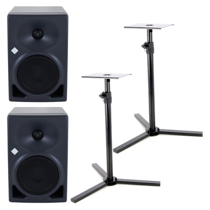

Neumann KH-120A / Alternativen
Ich sitze leider viel zu nah an den Monitoren. 95cm. Geht nicht wirklich anders (aber ist ja nur Hobby).
Die Opal sind eher sowas wie "erweitertes Nahfeld" bis Mittelfeld.
Die KH sind auch durchaus Nahfeld-OK. Und ich wollte nen passenden Subwoofer. :cool:
Und... 1550 Flocken für gebrauchte Opal als Paar gegen dezent mehr (doppelt so viel) für neue KH150 ist auch ein Argument - für einen Käufer. :)
