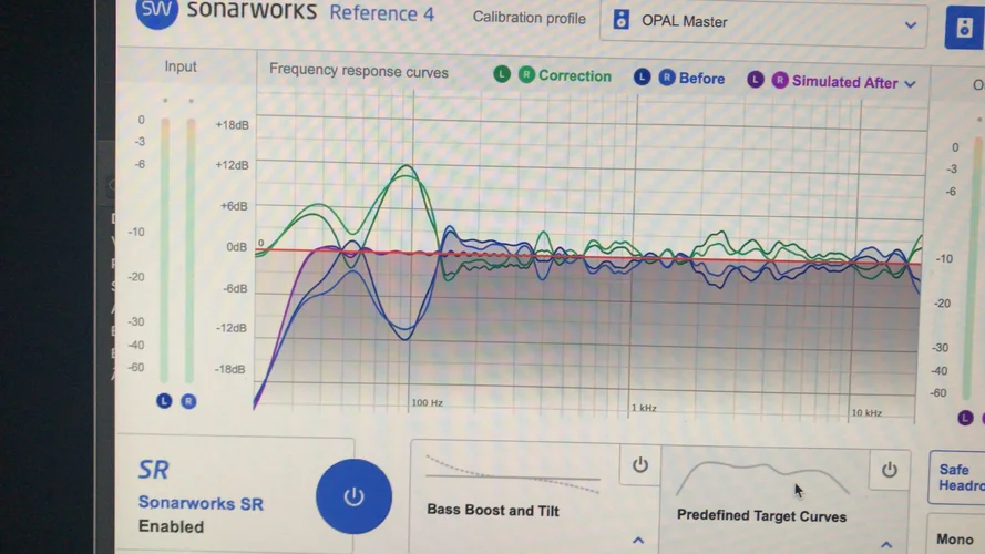

Ne ganz falsch, du hast unter 200 Hz Moden von bis zu 16 db garantiert, auch mal mehr . Du kannst mit den Filtern nach der ersten Messung entgegenwirken , aber es geht hier um richtig dB. Ich hatte akustisch optimiert, dann gemessen und die Filter eingestellt, danach noch 12 db Headroom gebraucht um mit der kalibriersoftware auf Flat zu kommen..

hier klassisches Bild, Nach! Einsatz der 3 Filter der Opals. Ich hab den Berg bei 180 Hz mit dem Bandfilter schon ausgebügelt ( klassisxhe Tisch Frequenz zb.)
In das Loch kann man schön reinmixen, das geht immer schief !

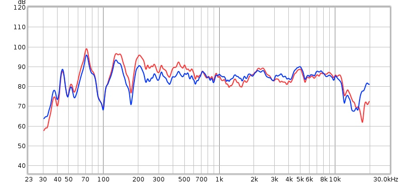

Mir auch. Habe jetzt den Schreibtisch 20 cm näher an der Wand, aber das hat es eher schlechter gemacht. Egal, bleibt jetzt so, da mehr Platz.
Mir kommt es vor, als würden die nicht mehr als 4-5dB korrigieren. Und dann auch sehr breitbandig. Vielleicht hängt das auch mir der Phasenlage zusammen, dass da nicht mehr gedreht wird. Ich schreib man den Support an ...
Ich habe bei meinen anderen Monitoren diese beiden Peaks ganz rausgenommen. Offenbar habe ich es damit total übertrieben und das erklärt auch, weshalb ich immer zuviel Bass reingemischt habe.
Blau mit, rot ohne. Mikro nicht bewegt zwischen den Messungen.

Bei gearslutz steht, dass sie unter bestimmten Umständen an ihre Grenzen kommen. Aber ist mein Raum so schlecht?? Würde eher sagen normal. Ist ja jetzt kein kubisches Kämmerchen.
Ich hab keine Ahnung .. also die letzten Mixe sind mit über die MTMs gegangen und die Mixe hast du ja gehört. Hab die Dinger nur hingestellt und losgelegt , übersetzen auch zu dem Realiser/ Audeze System sehr ähnlich ..
