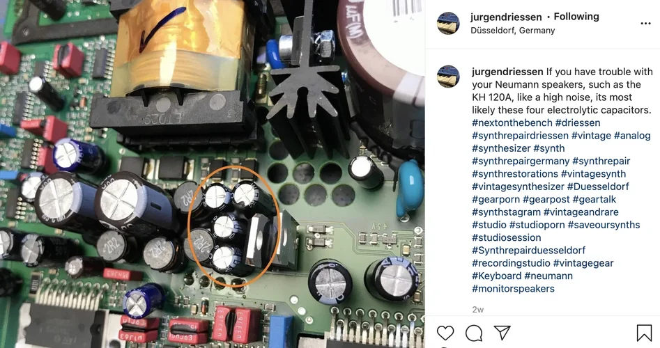

via instagram

Meine eine KH-120 Box macht neurdings lustige Geräusche wenn ich sie einschalte. (ca. 40 sek, war wo es anfing weniger)
Waren sie einmal an und ich mache sie aus und wieder an ist nichts mehr zu hören.
Hab schon vieles probiert anderen Platz in der Steckernetzleiste u.s.w.. scheint die Box zu sein. Sie tönt aber sonst einwandfrei.
Jemand mit technischem Verständnis eine Ahnung?
  • #57
Kann alles sein.. von nem defekten Elko bis zu nem zerschossenen OpAmp.
Wenn's dich stört, zu Neumann schicken.
Die suchen erst garnicht nach dem Fehler sondern tauschen gleich den kompletten Amp aus.
EDIT: schau dir mal post #38 von mir an.
Vielleicht traust du dir es ja selbst zu die 4 Elkos zu tauschen.
Die Chancen stehen gut das es das Problem behebt.

Danke, kannst du so erkennen welche es da braucht?
Entlöten und neue rein sollte ich hin bekommen.
