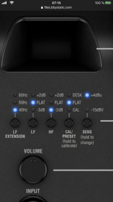

Ach, weil ich da nachgefragt hatte: Das Mikrofonkabel darf man im eingeschalteten Zustand ein und ausstecken, nur nicht während der Kalibrierung.

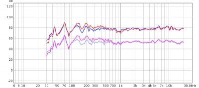

So... habe jetzt mal kalibriert und gemessen und bin etwas unsicher, wie das zu interpretieren ist. :huebsch:
Rot und Pink ist linker bzw. rechter LS vor Kalibrierung, d.h. im Flatmodus. Blau und Himmerblau ist links und rechts nach Kalibrierung (mit offset). Ab ca. 100 Hz wird es sehr gut liniearisiert, aber darunter passiert erstaunlich wenig.
Vermutlich wird da irgendwie das Fehlerquadrat zu einer Idealkurve minimiert, die zwischen den Maxima und Minima verläuft. Das Loch bei 90 Hz ist wohl mein größtes Problem. Vermutlich kommt das durch den größen Wandabstand. Den größten Mehrwert sehe ich momentan im Bassbereich und der Auflösung. Der Frequenzgang überzeugt mich noch nicht ganz, aber vielleicht geht da einfach nicht mehr.

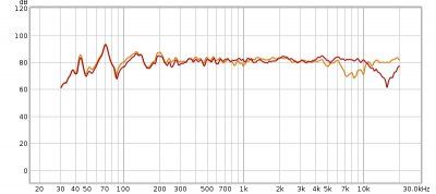

Hier mal eine Messung beider Lautsprecher:
Das Minimum bei 7kHz bzz. 15 kHz kann ich durch geringfügiges verschieben des Mikros verschieben. Sind das Kammfiltereffekte?? Das fiel mir bei meinen anderen Monitoren gar nicht auf bzw. habe ich nicht beobachtet. Vermutlich weil die lange nicht so phasenliniear sind wie die MTMs (sieht man auch sehr gut in den Messungen). Macht das Sinn?

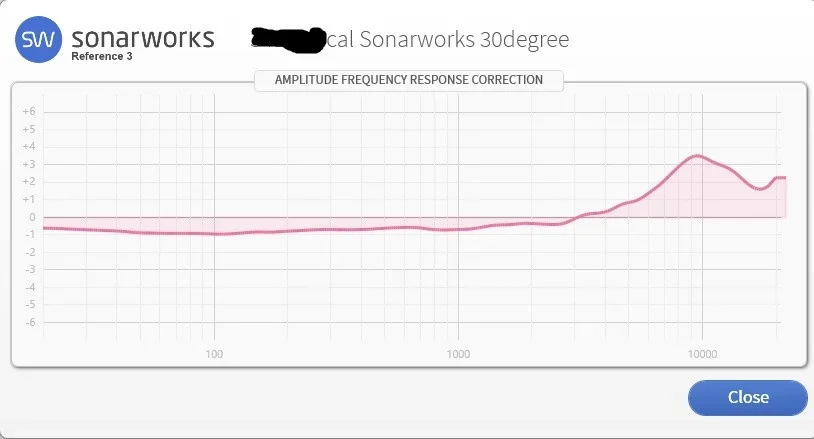

Da ich selbst nicht nachgemessen habe , was hier auch keinen Sinn macht, kann ich nix dazu sagen. Ich kenne Messkurven von anderen Leute, die sind bis zu 3dB an die Ideallinie.
Aber 3 -4 -5 dB haben auch die Messmikros schnell , gerade in den End und Anfangsbereichen. Meine Sonar works Lizent hatte ein kalibriertes Messmikro , das hatte bei 10 Khz auch ein paar dB
Ich denke man muss die Summe der Messfehler berücksichtigen..

Ok, das wusste ich nicht. Dachte, dass die im Bassbereich liniearer sind. Komischerweise höre ich im Bass eine Unterschied zwischen Flat und Cal, aber in der Messung sehe ich ihn nicht direkt. Miss doch mal, kostet ja nix. Du verwendest sie doch auch kalibriert, oder?
Also ich werd noch weiter testen. Habe auch die Mikrofonöffnung an der Seite nicht Richtung Decke ausgerichtet. Weiß nicht, ob das kritisch ist. Vermutlich weniger.
Hier deine Messungen sind doch identisch, ausser das sie 14 db auseinander liegen.. Hast du eventuell die falsche Taste gedrückt ?? Ich glaub nicht an das Ergebnis , es ist ja wirklich gleich ..

Ich hab die nur nach unten geschoben, damit man es besser sieht. Die blauen Kurven (Kalibrierung) sind doch ab 100 Hz (viel) linearer. Kalibrierung lief auch durch. 2 Sekunden Blinken, dann 4 mal sweep und grünes Licht.

eventuell unabhängig von der Kalibrierung diese auch aktiv schalten , also blaue led muss auf CAL stehen im Betrieb. Die Kalibrierung löst sich unabhängig davon durch langes drücken aus ..
