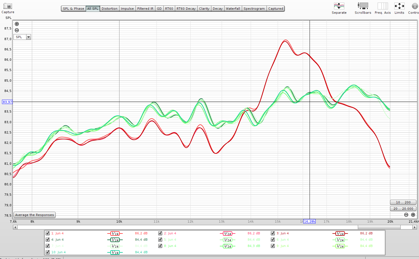

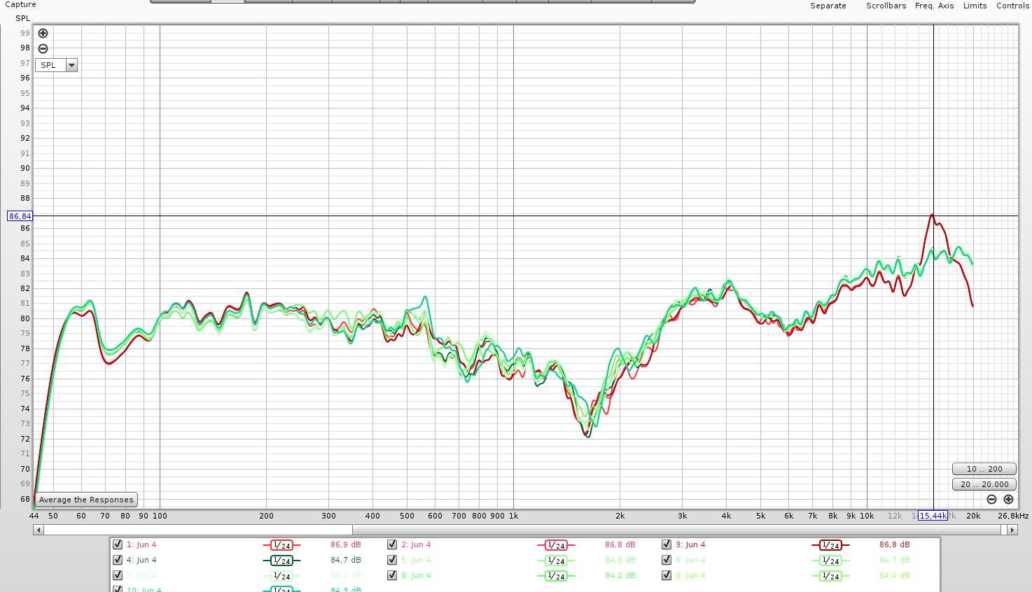

Habe heute mal gemessen und meine Begeisterung hat sich schon wieder etwas gelegt. Habe jetzt beide mal am gleichen Platz gemessen und mit gleichem Kabel vom Interface, um auch da einen Fehler auszuschließen. Grün links, rot rechts. Mic direkt vor dem Tweeter in 10 cm Entfernung. Ich denke, dass das nicht mehr im Toleranzbereich liegt, oder? Habe auch die Position des Mics leicht geändert im Bereich < 1cm, um irgendwelche Kammfiltereffekte auszuschließen, aber der Peak bei 15kHz ist reproduzierbar (auch an den Positionen hinter dem Schreibtisch). Gehen dann wohl zurück :sad:...
und hier der ganze Bereich:

Wahrscheinlich normale Paarabweichung und noch im grünen Bereich.
  • #336
Das sieht immer noch nach +-1dB aus, abgesehen von 15kHz sehr geringe Unterschiede? Normal misst man glaube ich eher in 1m Entfernung, 10cm ist schon sehr nah.

Ja, mir gjng es um die 15 kHz. Neumann gibt einen Bereich von 100 Hz - 10 kHz an. Ab 10kHz schein es auch bei mir schlechter zu werden.
  • #338
Auch bei ca. 15kHz sind es nur 1dB Unterschied, bei 20kHz (die man normalerweise nicht mehr hört) sind es 1,5dB Unterschied.
Steht die Box dann an genau der gleichen Stelle bei der Messung, also hast du gegeneinander getauscht?
Du legst da einen Sinus an bei 15kHz (vermutlich ein langsamer sweep)? Ich habe diese Software, die du da zeigst, noch nicht verwendet, daher die Frage.

  • #341
Ja ist ein Sinus Sweep und die Boxen standen am gleichen Platz.

Habe heute mal gemessen ...
Hey, die untere Kurve sieht aus, wie die, die mir mein Ohrenarzt vor Jahren mal präsentiert hat. Muss also gut sein! :)
Nein, im Ernst: Wie bitte misste man das bei Monitoren, ohne den Raum (und damit seine Akustik) darin auftauchen zu lassen. Da müsste man doch wohl einen sehr schallreflektionsarmen Raum haben, oder?
  • #344
Ich hab vor dem Tweeter gemessen. Deshalb schaut das so verbogen aus. Mir ging es nur um den Unterschied bei 15kHz.

Gute Frage :) . Bin mir bewusst, dass ich da wahrscheinlich total übertreibe und deshalb interessiert mich auch immer die Sichtweise der Anderen. Keine Ahnung woher das kommt, aber Spaß macht mir das keinen :dunno:
Mir fällt das aber generell immer häufiger auch in Foren auf.
Die Dinger bleiben hier und ich messe jetzt mal ein. Ich sehe da bei 15 khz aber + 3dB. Wie kommt hier denn alle auf 1dB?

  • #354
Weil alle wohl nur nachplappern? :dunno: Ich lese auch ca. 3dB
Vielleicht mal im normalen Hörabstand messen?

  • #360
yep, ich habe es auch nur "überflogen" mit den 1db und nach geplappert, yep..passiert schon mal.
sorry, das war ich, ich hab nicht so genau auf die skala geschaut bzw. nicht vergrößert. Es sind ca. 2,2 bis 2,3dB Unterschied, also nur ca. Faktor 2 daneben :achso:
