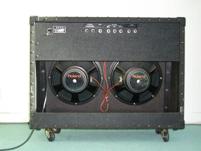

Also, meiner hat metallene Klinkenbuchsen mit metallenen Muttern und ganz links metallene Unterlegscheiben. Alles in Chrom. Bei allen Buchsen sind dann noch schwarze Scheiben drunter, das ist evtl. Kunststoff. Die Schalter kommen aber hin. Dann also eher so wie dieser:
roland-jc-120-001-jpg.45973
Von hinten sieht er so aus, also mit einer kleinen Schraube links von den Anschlüssen für externe Speaker. Die Speaker sehen auch so aus, mit Roland Heavy-Duty Transducer beschriftet:

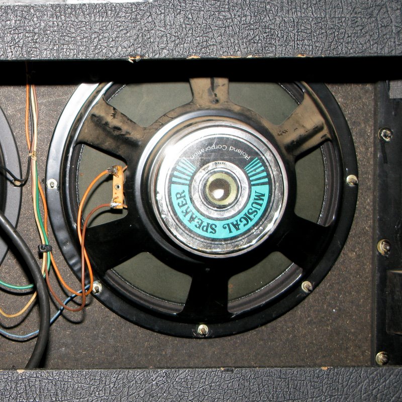

1 Gen Speaker sehen so aus:

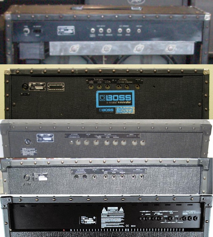

Bitte, ich habe mich dieses Jahr auch mal mit dem 120er beschäftigt.. erste Version hat es nur 74/75 gegeben, klanglich sicher leichte Unterscheide wegen den anderen Lautsprechern..
hier sieht mal sämtliche Rückseiten von alt bis neu.

Konnte man auf dem ersten Bild nicht richtig erkennen.... Dann käme 'alt' ja hin... Hinten ist ja auch die Stellschraube für den Chorus, das gibt es auch nicht bei allen Modellen...
