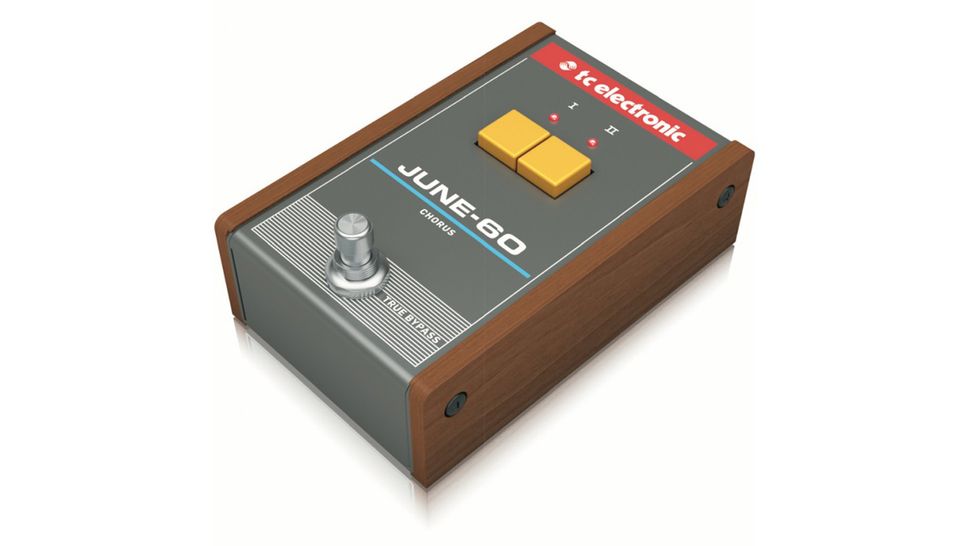

Geht so...aber das ist denk ich ziemlich klar: "Thanks for all the suggestions for stereo... this version will be in mono unfortunately but it's definitely now on my list of ideas to make a stereo version."
Frei übersetzt: Das Ding ist mono. Vielleicht gibt es irgendwann mal ne Stereo Variante.
Und ich wiederhole mich hier gerne: So bescheuert kann man imo kaum sein, einen Juno60 Chorus Clone in Mono zu bauen... (und da t.c. lediglich noch eine Tochterfirma von Behringer ist, ist das selbstverständlich direkt in Ulis Verantwortung.)

Live Evil.. es gibt ja Alternativen mit Stereo.... nicht gut ?

Das gibt bei freilaufend modulierten Effekten doch nur Käse, oder?
müsste man testen.. sonst eine BDD Clock für beide gemeinsam nutzen.
Wenn ich mir die Juno 60 Schaltpläne anschaue, so sind das 2 unabhängige Chorus mit eigener Clock.. ergo 2 Pedale...
IC1 und 3 Mn3101 ist jeweils der Clockchip

Klar. Hab auch ne Menge (MXR, Palmer, Behringer CC300...). Aber eben keiner von denen klingt wie der des Juno60. TAL kommt als PlugIn da schon am nächsten. Ist aber eben ein PlugIn. Und Line Pegel Verträglichkeit wäre bei einem Juno60 Chorus Clone eigentlich dann auch eine Selbstverständlichkeit. Da siehts bei allen Bodentretern bislang eher nicht so toll aus...
afaik für die beiden Schaltstellungen (die auch gleichzeitig gehen). Aber links und rechts läuft über die selbe Clock...
Ka was du siehst.. aber das stimmt nicht.. es gibt keine sichtbaren Verbindungen zwischen den beiden MN3101.
Das LFO von Board B ist gemeinsam aber Invertiert... dh. für ganz ganz genau.. LFO Signal von einem abgreifen, und Invertieren.
Das ganze ist original übrigens 6 Bit.
Beide Delay Lines werden gegenphasig vom LFO auf dem Panel Board B moduliert, das bekommt man mit 2 einzelnen FX ohne Verbindung der LFOs nicht hin.
Wo Peter nun aber 6 Bit ausgemacht hat? Der LFO ist analog aufgebaut.

Meine Worte....falls das Pedal preiswert ist lohnt sich das sogar als Mod.
Der Latch TC40H273 generiert das eigentliche LFO Signal, ist eigentlich 8 Bit, habe aber gelesen das nur 6 Bit verwendet werden.

So bescheuert kann man imo kaum sein, einen Juno60 Chorus Clone in Mono zu bauen ...
Allerdings - zumal eigentlich jeder Chorus in mono bescheuert klingt - auch wenn man bei diesem Produkt vielleicht eher an Gitarristen gedacht hat. Selbst in der Welt der E-Gitarre war der berühmteste Chorus - der aus dem Roland Jazz Chorus Verstärker - stereo und der Amp extra deswegen ebenso.

Da bleibe ich doch lieber bei meinem BOSS CE-2w - zwar nicht der Juno-Chorus, aber jedenfalls sehr gut ;-) ...
  • #53
Hoppla in der Tat. Für Gitaristen halt. Aber wieso brauchen gerade die einen Juno Chorus? Hmm.
  • #54
Verstehe es auch nicht.
Vielleicht hätte man besser was anderes geklont... z.B. den MuTron Bi-Phase, das Shin-ei Univibe oder den Schulte Compact Phasing A.
Auch gegen eine bezahlbare Version des Fulltone T.E.R.C. (auch bekannt als Dyno-My-Piano-Chorus) hätte ich keine Einwände gehabt...

megafail .. eine der hauptfunktionen eines chorus für mich ist ein monosignal in ein stereosignal mit pan effekt zu doppeln. liegt ja an der hand weil das signal auch verdoppelt gedetuned wird - und auch unverständlich weil dr. Behringer inzwischen schon kapiert hat dass es immer mehr synth user und immer weniger gitarren user gibt.

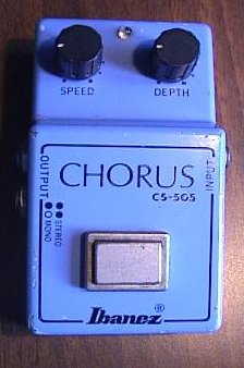

ich finde den j60 chorus sowieso zu breit, der klingt nur im j60 so gut weil die oszis so flach sind. der beste analog stereo chorus den ich kenne ist ein ibanez cs-505 pedal aus den 70gern.
