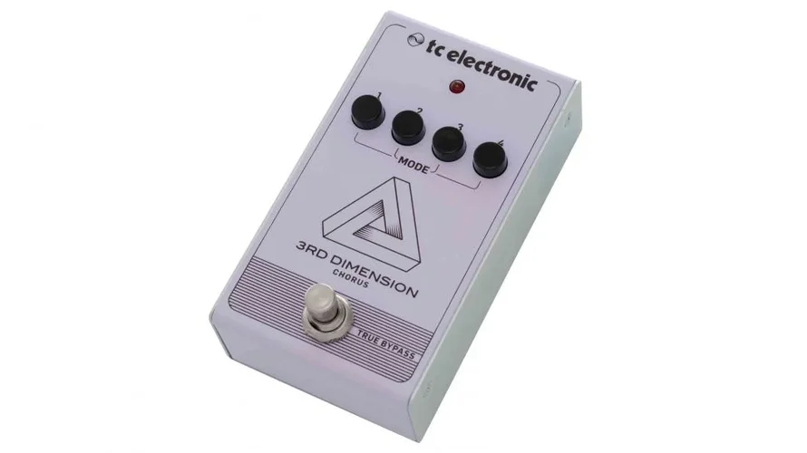

PRESS RELEASE: 3rd Dimension Chorus is a unique type of "motionless" chorus effect that reproduces that recognizable eighties clean tone.
It's full and lush and expands your tone with a three-dimensional feeling that is at once rich and sweet as well as shallow and smooth.
3rd Dimension has no knobs for you to obsess about - just 4 preset buttons ranging from "just a bit" to "quite substantial".

TC Electronic bringt ein neues Choruspedal raus:
https://www.gearnews.de/analog-armada-frische-pedal-remakes-von-tc-electronic/
Hier die Produktseite: http://www.tcelectronic.com/3rd-dimension-chorus
Und ein Youtube Video (leider nur mit Gitarre):
Zitat: "The 80ies are back big time"
Laut gearnews vom letzen Jahr basieren die neuen günstigen TC Electronic Analogpedale auf den Schaltungen von alten Behringerpedalen:
https://www.gearnews.de/neue-pedale...il-distortion-chorus-delay-compressor-phaser/
Somit könnte der 3rd Dimension Chorus ja auf der Schaltung vom Behringer CC300 basieren, das hatte ja auch 4 Knöpfe.
schon wieder mono.... also für Gitarren. Und kann es Line Pegel ab? Da sind diverse Pedals ziemlich schnell unglücklich.
Bei durchnittlich 55€ Strassenpreis kann man auch zwei nehmen - ...und hat dann den Vorteil, dass man auch jede Stereoseite unterschiedlich effektieren kann.
Wird nicht richtig klingen, wenn man die Einstellung wirklich gleich hinbekommt. Ausserdem muss man die Pedale syncen. Lange Rede kurzer Sinn: viel Bastelei. Dann kann man sich direkt was richtiges kaufen.

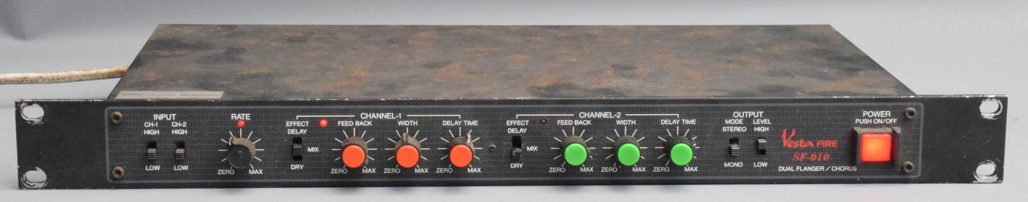

Hast Du inzwischen noch was gefunden? Vermutlich ist das Oakley SRE330 - Enhanced Stereo Ensemble and Chorus Module am nächsten dran, man muss es halt "nur" zusammenlöten. Sonst ist mir noch diese Kiste in den Sinn gekommen: Vesta Fire sSF-010 Dual Flanger/Chorus. Laut Mode Zero sind MN3007 drinnen. Kompander weiss ich nicht, ich hatte meines noch nicht auf. Sieht dann so aus:
Preislich liegen die nicht hoch, nur sie sind sehr selten. Wenn man ihn richtig einstellt, klingt er sehr fein.

Das VestaFire-Teil ist ja so ne Art abgespecktes TC1210.... Das TC ist zwar super rauscharm, aber klanglich fand ich das wie alle TC-Chorusse eher langweilig, halt zu sauber irgendwie... Ich bin da mehr der EH Electric Mistress-Typ ;-)
