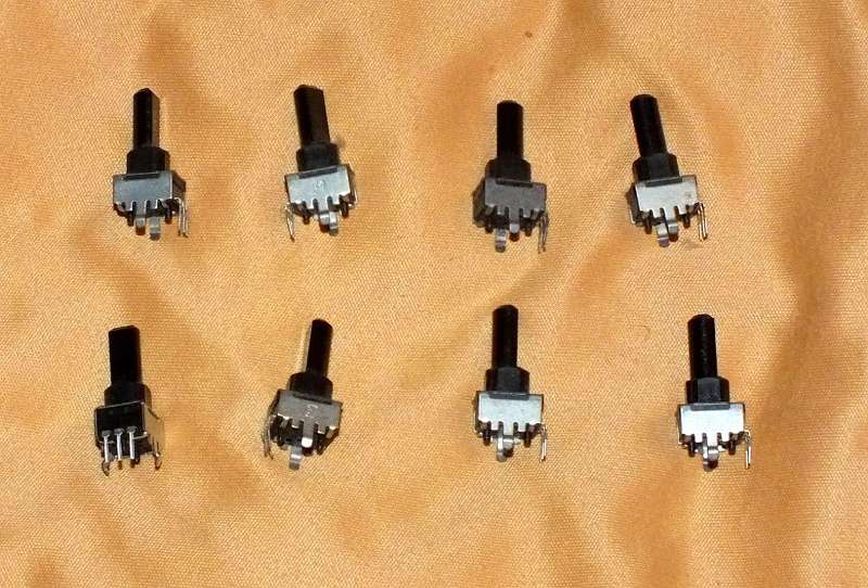

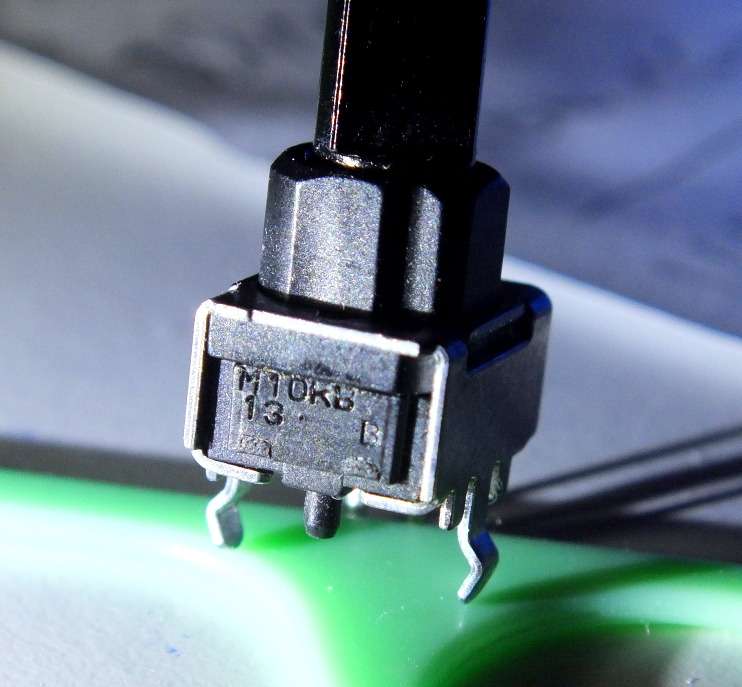

  • #174
Ich habs irgendwie geahnt...das sind die PotiKAPPEN und nicht die Drehregler.
DAS hier sind die Drehregler:
Das sind übrigens meine Fotografien. Also teilen kostet 1€ / Bild :sumo:
Nö...nur Spaß :tralala:
  • #177
Achso das war gemeint.
Nee da wüst ich jetzt auch nicht wo man die herbekommt.
  • #178
Hast du Ersatz bei Roland gekauft? Oder sind die Fotos nicht von dir?
Ja...hab ich unten editiert. Sind meine Bilder und die Potis hab ich direkt bei Roland gekauft. Irgendwo müßte ich noch die Rechnung im Keller haben. Was ich mich so erinnern kann, war der Preis pro Poti ca 12€

  • #180
