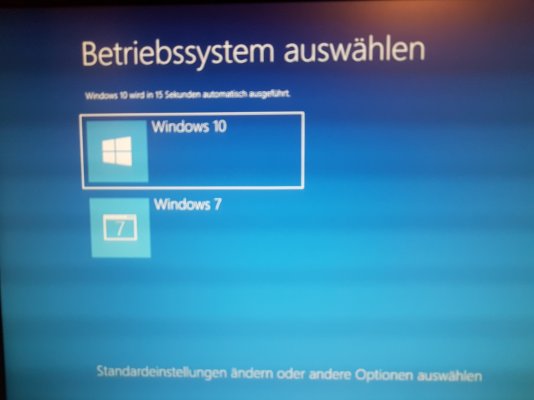

Dual-Boot habe ich hier auch noch hier auf einem alten PC. Dazu müsste ich mir bei dem Büro Pc noch eine neue Platte dazu kaufen.
Ich weiss dass es mit Win 10 rel. einfach einzurichten ist, war auch schon bei Win 7 recht gut gelöst.
Hatte dazu bisher noch nicht die Ruhe und Nerven um das durchzuführen. Vor allem möchte ich sowas nur machen, wenn ich vorher ein komplettes Image meiner Nutzerdaten habe. Kann ich auch grundsätzlich nur dazu raten ! Das Alleine würde hier einige Tage dauern - Wegen der Sample-Sammlung mit zig GB und den
anderen Daten !

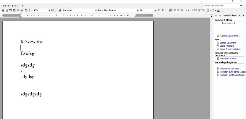

Macht einfach einen Test - Einen Text mit schwarzen Buchstaben auf weissem Hintergrung, egal ob in MS-Word, oder im Editor / Wordpad oder mit einer anderen Textverarbeitung erstellen mit 1-2 Sätzen. Dann die Screenshot Funktion von Windows - "Druck" Taste oder "ALT" + "Druck" nutzen und dieses Dokument in einer Bildbearbeitung wie Photoshop / Paintshop öffnen bzw. da reinkopieren. Dann Rein-zoomen, und voila - Die schwarzen Buchstaben haben graue oder rote Ränder, sehen einfach matschig aus, wenn man die einzelnen Pixel zoomt.
Deaktivier mal "ClearType"... einfach bei "Suche" eingeben wenn es nicht an der nativen Auflösung liegt.
Danke für die Hinweise. Ich habe sehr lange die Möglichkeit der Deaktivierung von ClearType unter Windows 10 nicht gesehen.
Bzw. hatte ich die Deaktivierung schonmal probiert.
Wenn ich ClearType unter Wind 10 deaktiviere, was gar nicht so einfach ist, da die Einstellung total versteckt wurde. Dann sind die Buchstaben im Editor scharf,
aber alle Menüs in den Programmen, und alle Beschriftungen auf dem Desktop sind weiterhin unscharf.
In MS Word sind die Systemschriften dann klar und scharf, aber TrueType Schriften wie Times New Roman sind
weiterhin unscharf. Das kann ich klar sehen, wenn ich einen Screenshot mache. Werde hier mal ein Screenshot einfügen.
Rechts auf der Seite wo Dokumente steht, ist dann alles scharf, nur durch die JPEG Komprimierung sind hier Artefakte im Bild. Aber im Text sind die schwarzen
Test-Buchstaben mit der Times Schrift schon wieder grau.
