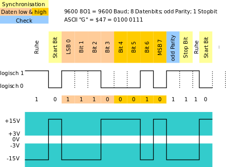

Natürlich, wie jedes UART Signal.
Zudem habe ich noch nie die einzelnen Bits als symmetrische Rechteckimpulse gesehen, vielmehr sind sie typischerweise (negative) Nadelimpulse mit einer Tastrelation von 1:99. Das bedeutet, für unser Problem, dass wir vermutlich nicht nur 120 Thru-Stufen hintereinander hängen können, sondern vermutlich um die 5000 bis 8000...
Dann miss nochmal. Bei UART ist ein Bit kein Rechteckimpluls sondern entweder Low oder High für die gesamte Bitzeit.
ein 10Bit Wort ist bei MIDI 1ms lang. Sprich 1 Bit ist 100us lang.
Nein 31250 Baud -> 1 Bit ist genau 32µs lang. Wenn man nun weis, das eine UART asynchron abtasten muss dann: Fast alle Uarts verwenden einen 16x höheren Abtasttakt als die Baudrate. D.h. von 32µs Fenster verliert man durch die Abtastquantisierung schon 2µs bis die UART erst mal den Start erkannt hat. Dann wird je nach UART an ein bis drei Zeitpunkten innerhalb der 32µs der Pegel gemessen und daraus das Bit berechnet. Typischerweise in der Mitte. D.h. effektiv bleiben etwa 16µs Sicherheitspuffer übrig, die sich die Flanken verschieben dürfen. Dazu kommt dann eventuell noch eine Taktabweichung zwischen Sender und Empfänger
Bei der Berechnung muss man natürlich den Worst-Case betrachen. Man will ja nicht, das es "im Durchschnitt" funktioniert, sondern immer. Wenn ich unseren Kunden erzählen würde das ne SPS durchschnittlich mit 1ms Zyklus läuft, es manchmal aber auch 10ms dauer könnt, dann würden die mir aber ziemlich in den Hintern treten.

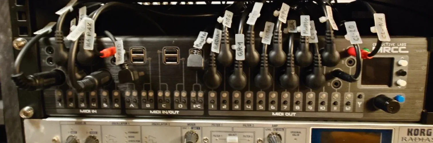

Habe für Midi Router gestimmt .
Sämtliche Hardware läuft bei mir über 2x Mio XL's ( ca 10 Synths , 2 Sequenzer , 1x Drummcomputer und 3 Effektgeräte )
Noch NIE Probleme gehabt !!!
Ich kann mir gar kein anderes Arbeiten mit Midi mehr vorstellen .
Mio XL kompliziert ??? Nee einfacher geht es kaum : über das jetzt sehr gute auracle so einfach einzustellen !!!
Extrem flexibel und easy zu routen = Routing Optionen anklicken ... evtl. Filteroptionen anklicken ... preset speichern und Namen vergeben ... Fertig . Computer bleibt aus ... presets direkt an den Mio's auswählen .
Einfacher geht es kaum ( Einarbeitungszeit ca 1 Std und nie wieder anleitung lesen weil fast alles selbsterklärend ist ... rtp midi nutze ich nicht , das mag etwas mehr Einarbeitungszeit benötigen )

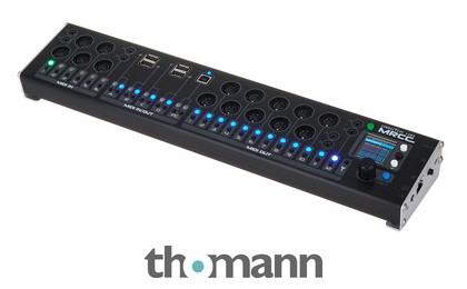

@SynthGate wenn dir 8x In/Out für's erste reichen, kann ich dir eine Motu MIDI Express XT empfehlen. Das ist gleichzeitig MIDI-Interface für den PC und funktioniert aber auch als Standalone-Router. Die Konfigurations-Software für den Standalone-Betrieb ist sicher nicht das gelbe vom User-Experience-Ei, funktioniert aber soweit und macht was sie soll. Ich hatte die jahrelang und hat immer einwandfrei funktioniert.
Oder halt eine von den aktuellen iConnectivity MIO's, wenn man nur eine über USB hat scheint es ja ganz gut zu funktionieren. Beim Betrieb von mehreren über LAN/RTP scheint's aber hässlich zu werden mit der Konfiguration, aber ich hab selbst noch keine unter den Fingern gehabt, da können andere sicher mehr berichten (bzw. Forensuche benutzen, war hier schon öfter Thema)
