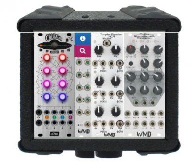

Ich glaube Tom F meinte die Gestaltung des Printaufdrucks. Mich persönlich würde die Ende 90er Optik auch eher vom Kauf abhalten.
Die bunten Knöpfe finde ich schön und sind eigentlich schon Design genug.
Weniger ist oft mehr. Vielleicht noch einmal einen fähigen Grafiker mit ans Bord holen:-)

Das Design des Prototyps ist noch nicht endgültig. Ein aktuelleres Design findet ihr auf Modulargrid. Und auch das wird nochmal angepasst. Wer unseren Grafiker für unfähig erklärt, gehört ins Trollmuseum. Ist eigentlich keine Art und Weise, sich so zu äußern.

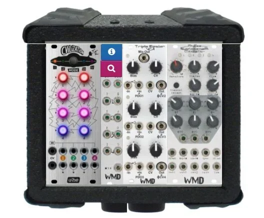

Bezüglich der Input-Normalisierung... die Idee von CVilization als Oszillator-Controller ist doch gerade die, mit wenig Sourcen viel Output zu erreichen. Wer schon 4 Sequenzer oder MIDI-Spuren hat, brauchte meiner Ansicht nach CVilization nicht. Davon abgesehen, es gibt die Idee, im Quantisierungsmodus den Output-Mute durch ein Transpose zu ersetzen. Weil das Muten des Outputs ja schlichtweg nichts bringt, wenn ein Oszillator hinten dranhängt. Möglicherweise ist aber genau das ja des extra Quäntchen Verwirrung, dass dieses Modul einen Ticken zu kompliziert macht. Wir werden sehen.
Also wenn ich mit dem Teil Transpose machen kann, dann wäre das die optimale Combo für meinen WMD PDO, da habe zwar für jeden der 4 Oszillatoren einen Out, aber das Teil hat leider nur einen gesamten Tune. Verstehe ich das dann richtig, also im Sinne von tune? Dann wäre interessant ob ich nur bestimtme Intervalle transponieren kann oder ob ich dann auch finetune kann.
Ich stehe auch auf platzsparende Module, mein PDO ist z.B. auch noch die alte Version mit nur 10TE. Das wäre ja für mich ein Modularer Superoszillator.
Wenn ich dann noch über CV einzelne Oszis, oder Kombinationen, mit 1v/Oct steuern könnte, dann könnte ich einen anderen VCO aus meinen Rack werfen, da ich dann die VCO vom PDO unabhängig nutzten könnte. Also das ich CV1 den Eingängen 1+2 zuordnen kann, und CV2 den Eingängen 3+4 und die dann unabhängig spielen kann, optimal wären dann 4 CV Eingänge, damit ich jeden Einzelnen Kanal CV kontrollieren kann, wobei in deisem Zusammenhanb als Kompromiss die 2 reichen sollten. Mix Zuweisungen bei den Ausgängen wären dann auch schön.
Also wenn das so hinhauen könnte, dann wäre ich sehr glücklich, allein schon mit diesen Funktionen.
Für ein Delay hat das Teil leider zu wenig RAM :-/
Wäre es dann nicht vorrausschauend, gleich einen größeren Ram auch für kommende Updates und Ideen einzubauen, ist RAM in diesem Segment ein großer Kostenfaktor?
Ich steige zwar durch das Modul noch nicht so durch, muss das im Rack haben und praktisch dran rumpatchen, aber wenn das eine art Schweizer Taschenmesser mit vielen Funktionen und Anwendungsmöglichkeiten wird, dann kann ich mir vorstellen, dass das Teil wie ein Maths z.B. dann bald in jedem zweiten Rack hängt.
