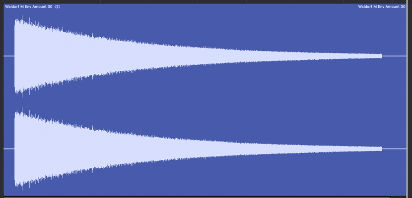

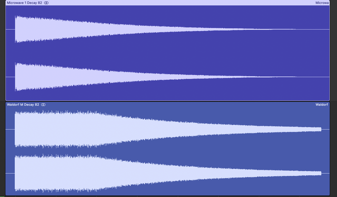

Hallo an die anderen M-User. Ich finde das Verhalten der VCA Hüllkurve bei meinem Waldorf M sehr ungewöhnlich. Anbei mal ein Screenshot eines Sounds vom Microwave 1 und darunter der gleiche Sound vom M. Jeweils mit Attack=0, Decay=82 und Sustain sowie Release=0. VCA Env Amt = +63.
Beim Microwave fällt die Lautstärke sofort linear ab. So wie ich es auch erwarten würde. Beim M bleibt sie erst eine Weile oben und fällt dann erst ab, eher schon wie eine logarithmische Kurve. Beim Attack und beim Release verhält es sich ganz ähnlich, aber nicht so wie ich es von anderen Synthesizern und eben auch vom Microwave 1 kenne.
Interessanterweise normalisiert sich das Verhalten in Richtung exponentiell, wenn ich den VCA Env Amount auf +30 statt auf +63 stelle.
Alles darüber scheint die Steuerspannung des VCA immer mehr zu clippen.
Hat mein Gerät eventuell eine Macke oder ist das bei euch auch so?
P.S.: Viele der Presets spielen sich hier plötzlich soviel besser/dynamischer, wenn man den VCA Envelope Amount zurücknimmt. Kann mir kaum vorstellen dass das so gedacht ist?
Könnte das an unterschieden zwischen den Filtern liegen, Sättigungsverhalten :dunno:
Schau mal nach der Velocity Skalierung in den Global Settings.
ich hätte jetzt spontan (auch) vermutet, dass vielleicht zusätzlich Velocity-Modulation drauf ist. Der "M" scheint ja Velocity zum Env-Amount zu addieren, statt die Werte zu multiplizieren ...
An den Filtern, bzw. Sättigung liegt es nicht, wobei das meine erste Vermutung war. Das Testpatch hatte aber nur Noise mit Level 30 im Mixer aktiviert.
Velocity sowie andere Modulationen sind nicht aktiv. Aber selbst wenn, dann dürfte das eigentlich keinen Unterschied machen, da die Summe aller Modulationen den Wert von +63 afaik nicht übersteigen kann. D.h. bei Env Amt +63 hat ein positiver Wert bei Env Velocity keinen Einfluss.
Eine Änderung beim T/L Mode bewirkt dahingehend leider kein anderes Verhalten.

Ich habe mal Vladimir angepingt. Ein Problem dieser Art hatten wir in keiner Phase der Entwicklung auf dem Schirm. Welche Version hast Du? 1.07 RC sollte die aktuelle sein.
Danke. Ich habe auch die Version 1.07 installiert. Ich kann mir auch kaum vorstellen, dass so ein Verhalten keinem aufgefallen wäre. Vielleicht hat mein Gerät ja eine eine Macke.
Was noch interessant ist: Master Volume im System Menü hat darauf auch einen Einfluss. Bis zu einem Wert von ca. 70 oder leicht darüber ist das normal. Erst bei höheren Werten "clippt" der Hüllkurvenverlauf beim VCA zunehmend. Ich habe das Setting jetzt erstmal so gespeichert.
Damit der Volume Regler auch. Der ist eh etwas schräg. Ab der Mitte tut sich da nichts mehr. Das hatte ich als Fehler schon früh gemeldet, aber bisher hat Vladimir an dieser Ecke nichts geändert. Aber in 1.08 mag da was kommen. Es gab ja hier Berichte über Leakage und auf GS wurde ein Problem mit Release Fade out berichtet. Das war zwar nicht neu, aber da hat Vladimir was versprochen/geplant. Die VCAs sind wohl auch einer Serienstreuung unterworfen und müssen kalibriert werden. Irgendwo GS Thread ist das zu finden.
Ich habe den Volume Regler immer auf 50% und damit ist alles OK.
