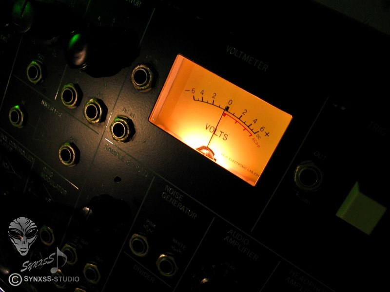

Nanotone schlug hier eine analoge Anzeige vor, so wie ein VU-Meter, aber mit der Null in der Mitte. Ähnlich, wie hier beim Korg MS-50
