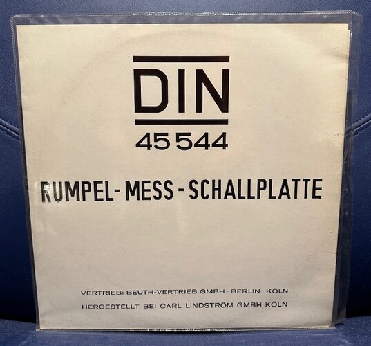

Direct Drive Rumpeln. Riementriebler rumpeln nicht. Gleichlauf ist heute kein Problem mehr.
M.i.a.u.: motone
Und das hörst Du?
Ich weiß auch, dass das theoretisch so ist. Aber im direkten Vergleich bei normaler Abhör-Lautstärke im heimischen Umfeld kann ich das nicht hören. Ich habe hier zwei Plattenspieler mit Direct Drive und einen mit Riemenantrieb. Alle sind im moderaten Preissegment. Alle neueren Datums. Und die klingen für meine Ohren alle super.
Möglicherweise habe ich "doofe Ohren".

Der Vorteil eines Direktantriebes beruht darauf, daß er absolut präzise und vollkommen verschleißfrei ist. Zudem gibt es auch KEINERLEI "Rumpeln" (also KEINERLEI Antriebsgeräusche).
Reibradplattenspieler sind hingegen (konstruktionsbedingt) wahre Rumpel-Gurken (obwohl dies in der Regel auch nicht auffällt, da die Schallplatte SELBST (auf Grund ihrer räudigen technischen Spezifikationen) in Form von Rillengeräuschen "Fürchterliches" absondert.).
Riemengetriebene Plattenspieler sind (im strengen Gegensatz zu Reibrad-getriebenen) hinsichtlich Rumpeln natürlich WESENTLICH problemloser. Dennoch muß hier der Antriebsmotor (der eine (relativ) hohe Drehzahl aufweist) mechanisch vom Plattenspieler-Chassis (mittels einer gummierten Aufhängung) entkoppelt werden, um die Rumpelgeräusche zu reduzieren.
Übrigens:
"High-End-Plattenspieler" haben NICHT deshalb alle einen Riemenatrieb, weil dieser "einen besseren Gleichlauf und weniger Nebengeräusche" aufweist, sondern weil diese "High-End-Plattenspieler" (unverschämt überteuert) in "heiligen Audiophil-Hinterhof-Garagen" zusammengeschustert werden, wo die Fähigkeit, einen komplexen Direktantriebs-Motor einschließlich der erforderlichen Elektronik herstellen oder konstruieren zu können, schlichtweg in keiner Weise vorhanden ist.
Mit einer Endabschaltung oder gar einer Vollautomatik verhält es sich natürlich ebenso (Diese Leute sind einfach nicht in der Lage, eine funktionstüchtige Endabschaltung oder eine funktionstüchtige Vollautomaik zu konstruieren.).
Die Ausreden der (hirnrissigen, aber sehr geschäftstüchtigen) Audiophilen lauten: Eine Endabschaltung oder eine Vollautomatik ist "klangschädigend" und Direktantriebe leiden unter "hörbarem Polruckeln".
Was bleibt, ist dann (in der Regel) ein Brett, ein Motörchen, ein Riemen, ein Plattenteller und ein Tonarm, also eine Art "Rega".
Grundsätzlich:
Das (mit Abstand) Teuerste an einem neu hergestellten Plattenspieler ist die Markenbezeichnung (Bei audiophilen Marken kommt noch der "Glaubens-Zuschlag" hinzu, was jeder Sektenbeauftragte bestätigen kann.).
@fanwander
Bei einem direktgetriebenen Plattenspieler, der ein hörbares Rumpeln aufweist, liegt ganz einfach ein "Lagerschaden" vor, also eine Beschädigung (oder ein Trockenlauf) des Motorlagers (Der Plattenteller befindet sich bei einem Direktantrieb auf der Motor-Achse).
(So etwas ist mir in den letzten 40 Jahren (auf dem Reparatursektor) jedoch noch nie untergekommen.)
Dieses Rumpeln hat also (im vorliegenden Fall) rein garnichts mit der Antriebsart zu tun.
